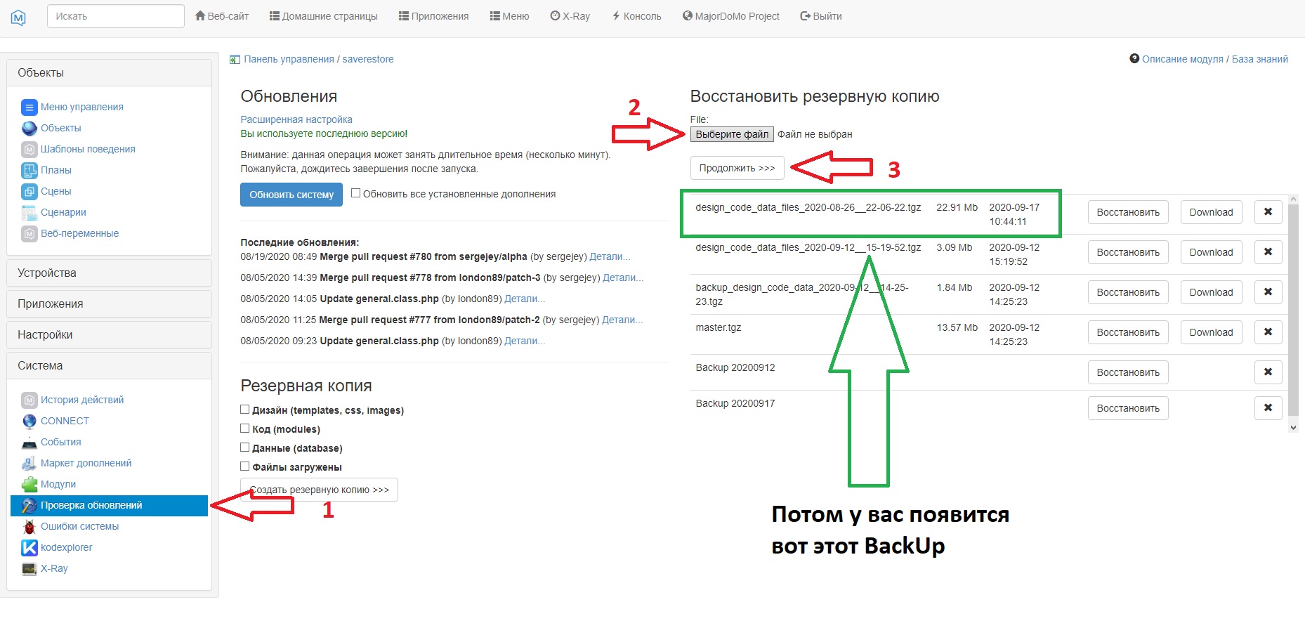

Что-то бэкап не подымается.
Divan
Сообщения: 859
Re: Автоматизация в ванной и в туалете
Сообщение Divan »
abacum писал(а): Ср сен 16, 2020 6:34 pm Что-то бэкап не подымается.
Проверил. Все прекрасно поднимается с бэкапа. Вы как делаете то?
abacum
Сообщения: 2
Зарегистрирован: Ср янв 22, 2020 1:36 pm
Сообщение abacum »
Именно так.
Только расширение файла у меня tar
Сервер под Windows.
При восстановлении система ругается. Всё остаётся в папке TEMP. Побывал оттуда вручную перенести, результата ноль.

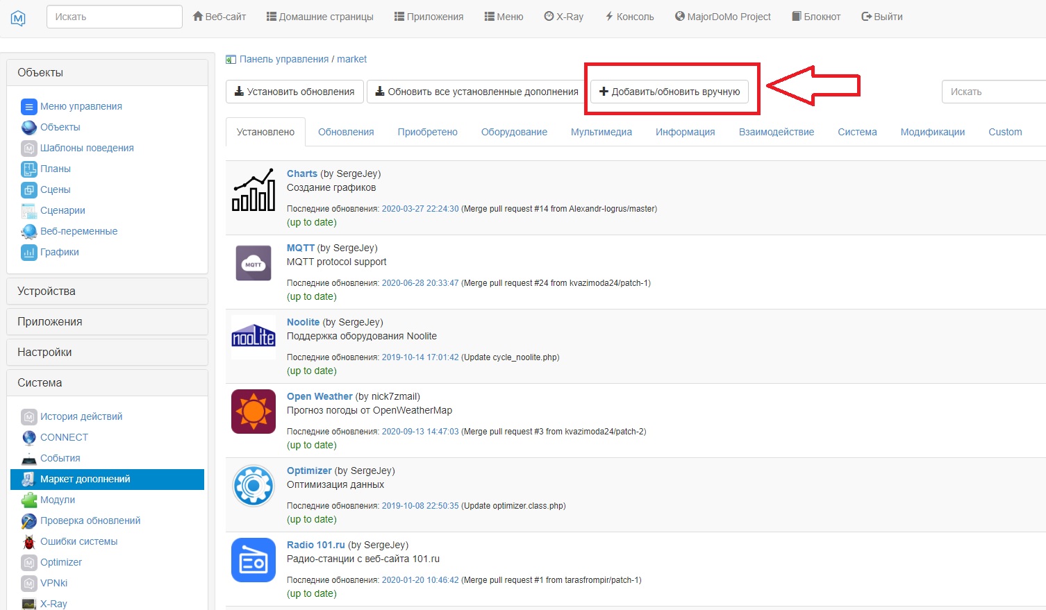

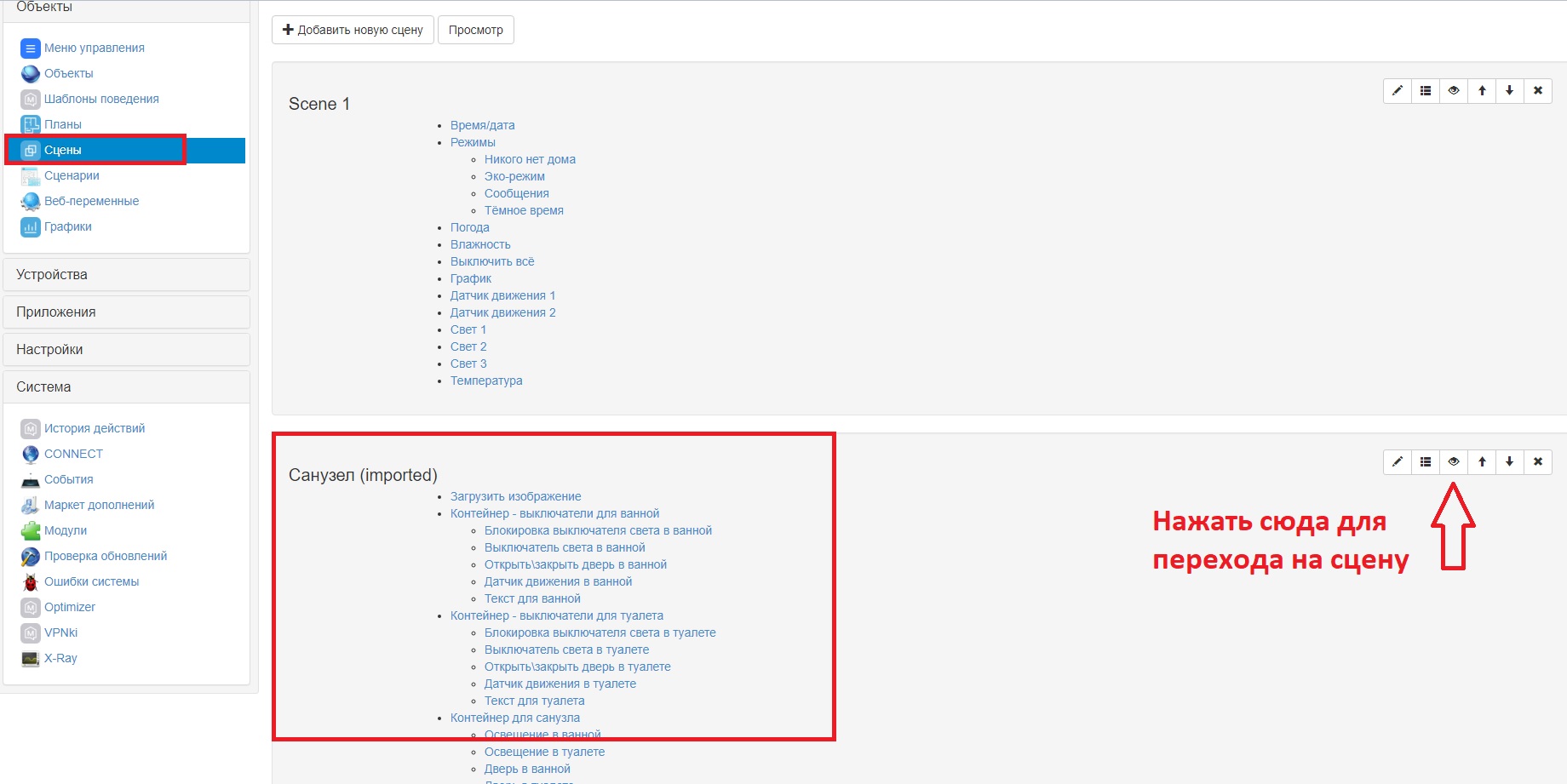

Собрал инсталлятор. Проверьте. Делать строго на тестовой машине. Подгрузятся классы помещения, датчиков и выключателя. Как установите, перейдите на сцену и увидите сцену Санузел
Устанавливать вот так
В разделе сцена должна появиться сцена Санузел, потом нажмите на глаз
Scene_Bathroom.tar.gz
(1.39 МБ) 306 скачиваний

Спасибо. Я только ЗА. Чем больше будет примеров, тем лучше ) . Про бэкап. Если бэкап не загружается, то можно бэкап положить в папку saveresore и потом запустить через восстановление в самом мажорике.

Divan писал(а): Пт дек 25, 2020 4:04 pm Спасибо. Я только ЗА. Чем больше будет примеров, тем лучше ) . Про бэкап. Если бэкап не загружается, то можно бэкап положить в папку saveresore и потом запустить через восстановление в самом мажорике.
Бэкап загружается и устанавливается. Но не работает на Альфе, а на мастере - работает.
