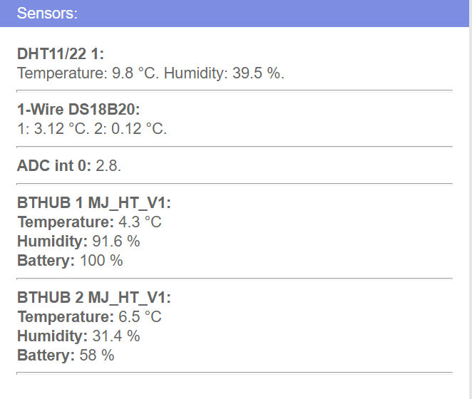

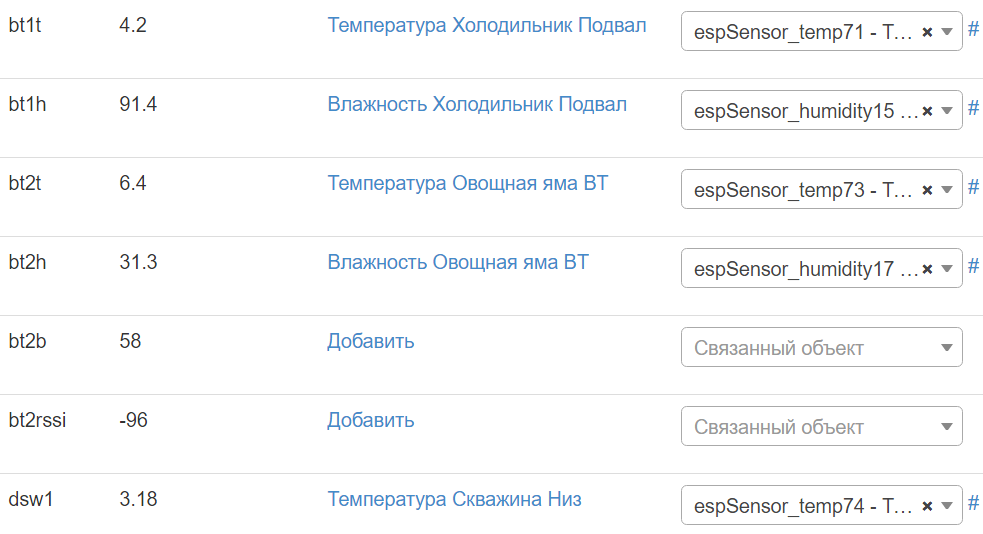

EEP32 с прошивкой wifi-iot видит блютуз термометры и с необходимой периодичностью отправляет данные (температура, влажность, заряд батареи, уровень сигнала) в мажордом. Причем на 1 ESP приходят данные от нескольких термометров. И также на другие ESP.

У ESP12 нет блютуз. ESP32 не только для термометра блютуз. Вернее как дополнительный бонус для системы водоснабжения в примере выше.
