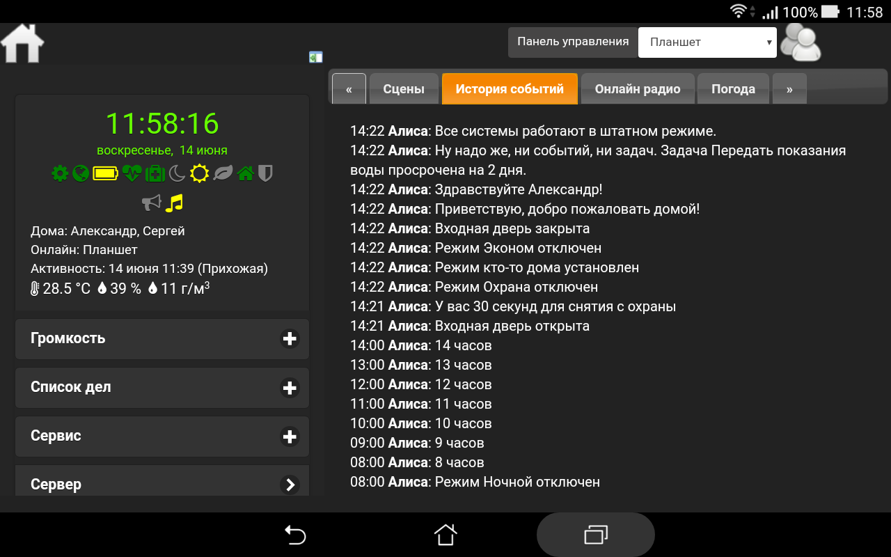

Просто зациклился на обьекте ThisComputer.somebodyHomeText хотел, чтобы MD сама писала туда кто есть. сделал пока так: сделал еще одно свойство в обьекте каждого пользователя Dmitriy.forHome_text и если пользователь дома пишется имя. Если нет, просто пробел. и на сцене рядом с %ThisComputer.somebodyHomeText% добавил надпись каждого пользователя %Dmitriy.forHome_text% %Yana.forHome_text% правильно?

Dimonopera писал(а): Вт ноя 16, 2021 10:25 am Просто зациклился на обьекте ThisComputer.somebodyHomeText хотел, чтобы MD сама писала туда кто есть. сделал пока так: сделал еще одно свойство в обьекте каждого пользователя Dmitriy.forHome_text и если пользователь дома пишется имя. Если нет, просто пробел. и на сцене рядом с %ThisComputer.somebodyHomeText% добавил надпись каждого пользователя %Dmitriy.forHome_text% %Yana.forHome_text% правильно?
Создаете скрипт который запускается каждую минуту.
В качестве примера:
$forHome;
if (gg('Dmitriy.forHome',1)) {
   $forHome = $forHome." Дмитрий "
if (gg('Anna.forHome',1)) {
   $forHome = $forHome." Анна "
if (gg('Aleks.forHome',1)) {
   $forHome = $forHome." Александр "
sg('ThisComputer.somebodyHomeText',$forHome);
'Dmitriy.forHome',1 - если у Вас другая переменная, например слово, надо заменить 'Dmitriy.forHome','дома'
П.С.
У меня на сцене, если пользователь дома - имя "светится", если отсутствует - "блёклое". Скриптов нету. В карточке у каждого пользователя, при появлении меняется свойство .atHome. На сцене стоит условие.
Мне так удобнее. Домашним всё равно )))
