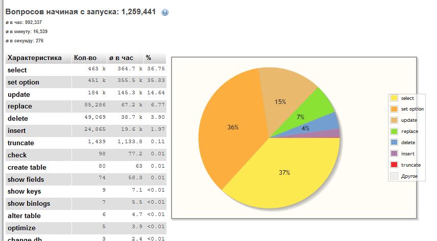

Selectов очень много, и Set options по 350тыс в час...
Может в самом Мажоре можно отловить тормозные циклы или задачи?
Там в Х-рее много вкладок, но понять не могу, где искать..

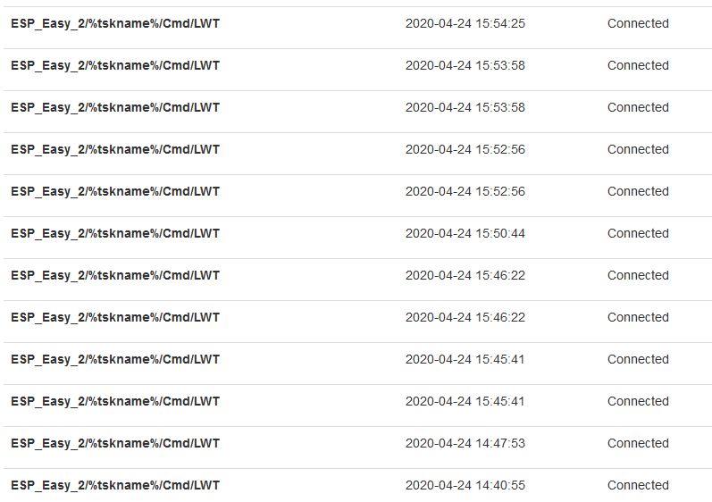

Похоже "дело было не в бобине"..
Подозрительно распухла папка модуля MQTT.
Он зачем-то наплодил кучу записей о статусе связи LWT
Где-то читал краем глаза в обсуждении про MQTT, что так бывает.
Теперь вопрос- как это прекратить?
