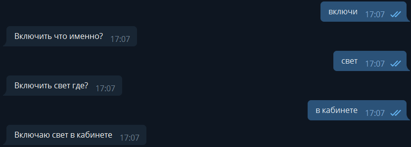

Bagir писал(а): Пт июн 03, 2022 2:15 pm Так вот почему у меня ничего не работает. Не пользовался долгое время, сейчас решил допилить. А тут такое. Кто знает, где почитать про $original. Нужен полный текст. Как получить?
сделал свой оригинал через переменную)
изврат такой:
на уровне включи/выключи
if(preg_match('/включи/isu', $original)){
  say('Включить что именно?',2);
  saveToCache('VAR:original.0','включи');
}elseif(preg_match('/выключи/isu', $original)){
  say('Выключить что именно?',2);
  saveToCache('VAR:original.0','выключи');
}else{
  //say('Непонятно ',2);
  saveToCache('VAR:original.0','');
на уровне свет
$ss = checkFromCache("VAR:original.0");
if($ss){
 $ss = $ss.' '.mb_strtolower($original); //для красоты
}else{
 $ss = mb_strtolower($original);
saveToCache('VAR:original.0',$ss);
if(preg_match('/включи/isu', $ss)){
  say('Включить свет где?',2);
}elseif(preg_match('/выключи/isu', $ss)){
  say('Выключить свет где?',2);
}else{
  //say('Непонятно, что делать со светом?',2);
на уровне в кабинете
if($ss){
 $ss = $ss.' '.$original;
}else{
 $ss = $original;
  cm('noorelay2.turnon');
  say('Включаю свет в кабинете',2);
    cm('noorelay2.turnoff');
  say('Выключаю свет в кабинете',2);
Re: Не работает шаблон поведения с контекстами Включи или выключи
