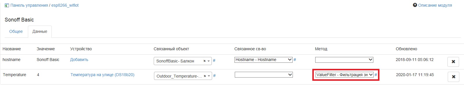

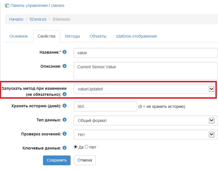

Jilber
Смотря как именно получаете данные. Если просто присваиваете значение свойству, то как на первом скрине. На втором значение присваивается свойству уже в самом методе.

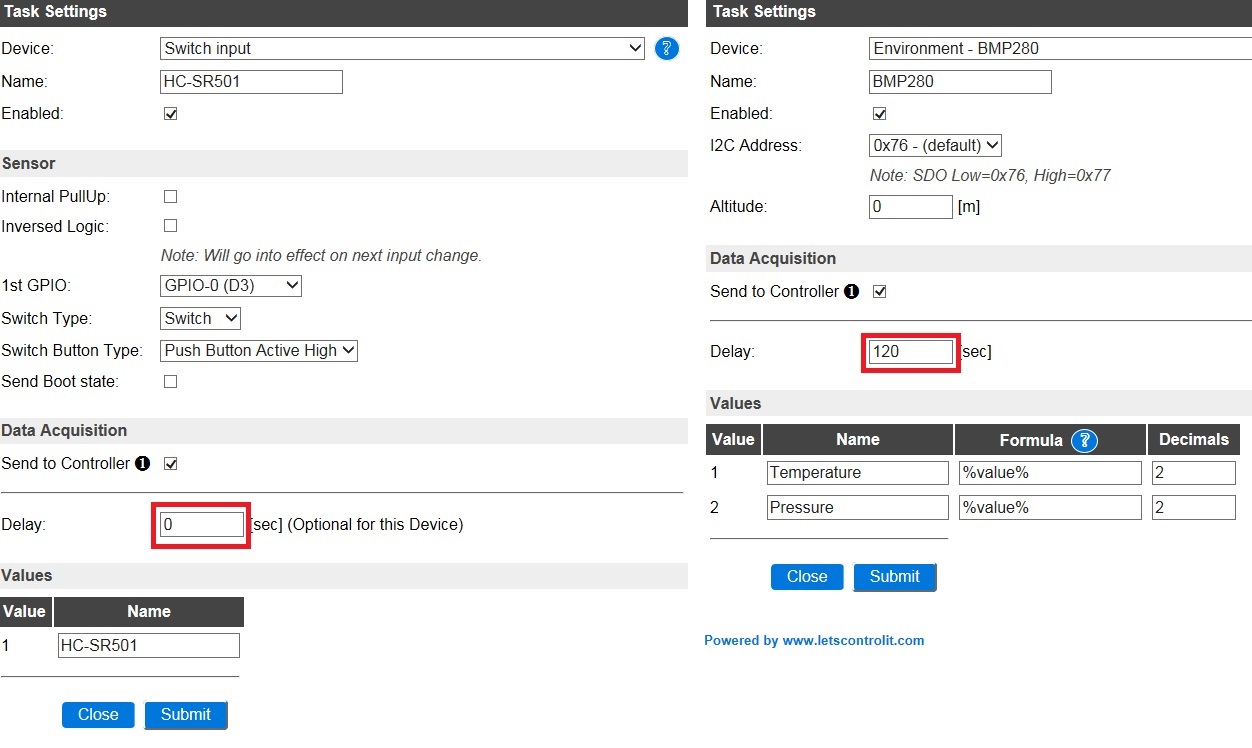

У меня ESP работают в основном на прошивке ESP Easy, там для датчиков температуры выставляю отправку данных раз в 2 минуты:
Отправка данных.jpg (148.92 КБ) 2393 просмотра
