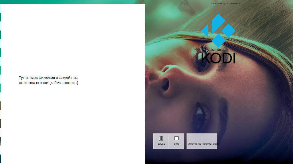

Попробовал тупо перенести из admin в usual отобразились только записи без кнопок и на всю страницу а хотелось бы чтоб прокрутка была

Пока получается так, но блин победить этот долбанный список так и не получается :(

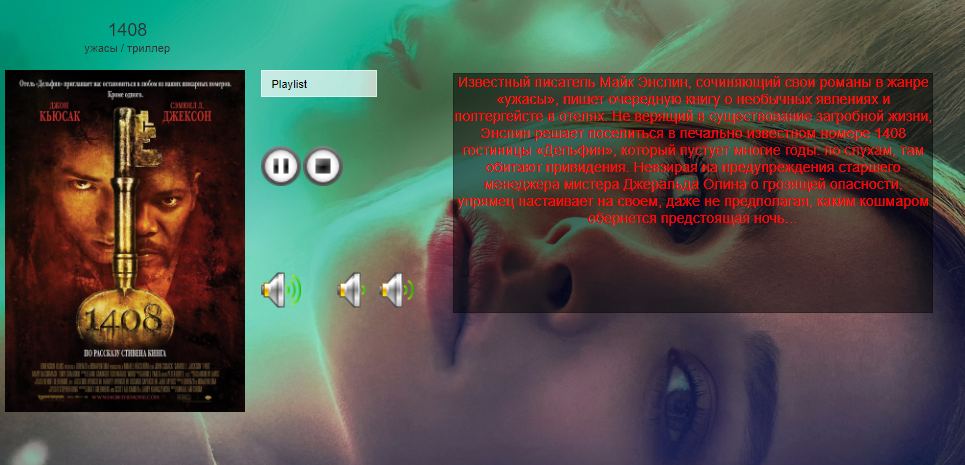

В общем после долгих мучений получилась какая-то такая сцена:
2019-12-03 19_37_38-Window.png (873.45 КБ) 3408 просмотров
Пока думаю какие лучше цвета и что/как показывать что ещё можно прикрутить :)

Я доковырял, теперь KODI сам говорит что начал/закончил/на паузе, и запускает скрипты на МД.
Озвучку пока не делал, подумаю.
Пока просто управление, соответсвенно фон на сцене автоматом меняется по запущенному фильму, описание
Пока вот вопрос - я сделал кнопку PlayList - по нему всплывает окошко с php со списком файлов, по клику на имени файла запускается фильм (т.е. запускается /kodiplay?id=###) а вот как сделать чтобы после клика это всплывающее окно закрывалось. php страничка со списком отдельно жеж.
