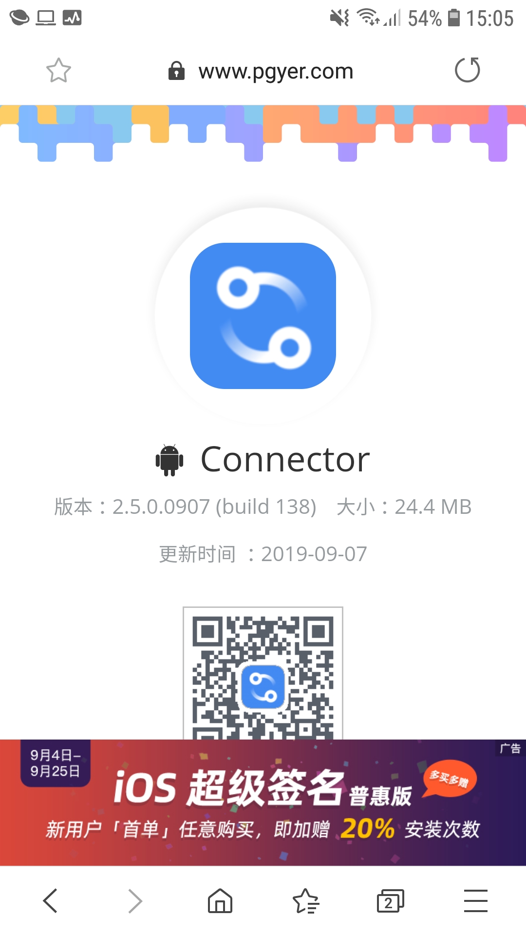

Потом мне предложили такой вариант, мотор DOOYA dt72tvW, у него есть WiFi контроллер, есть обратная связь, можно управлять через Home Google, но у него свой софт "connector" (см.ниже) и он не будет работать через majordomo. Пообщавшись с продавцами на aliexpress, решил заказать xiaomi agara + карниз 4 метра. Итоговая цена с доставкой в Москву - 225 usd.
Программа connector для мотора DOOYA dt72tvW
ПО connector.jpg (341.14 КБ) 5627 просмотров

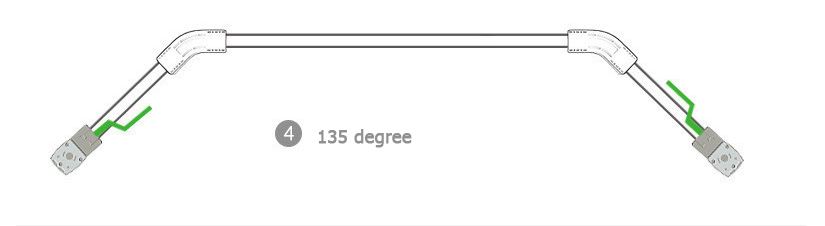

Карниз который мне нужен
Описание деталей карниза
схема карниза.JPG (24.29 КБ) 5627 просмотров
