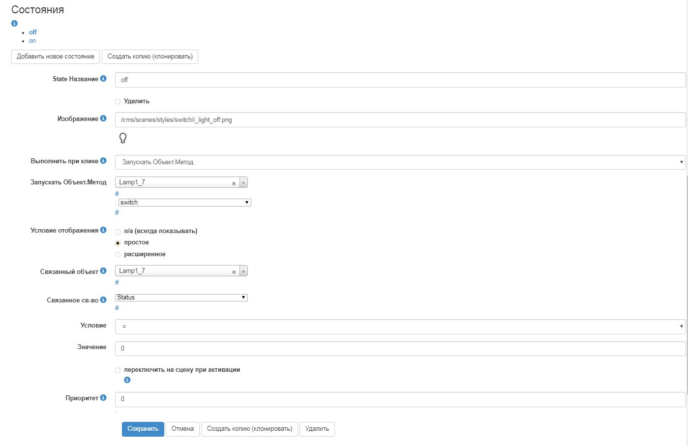

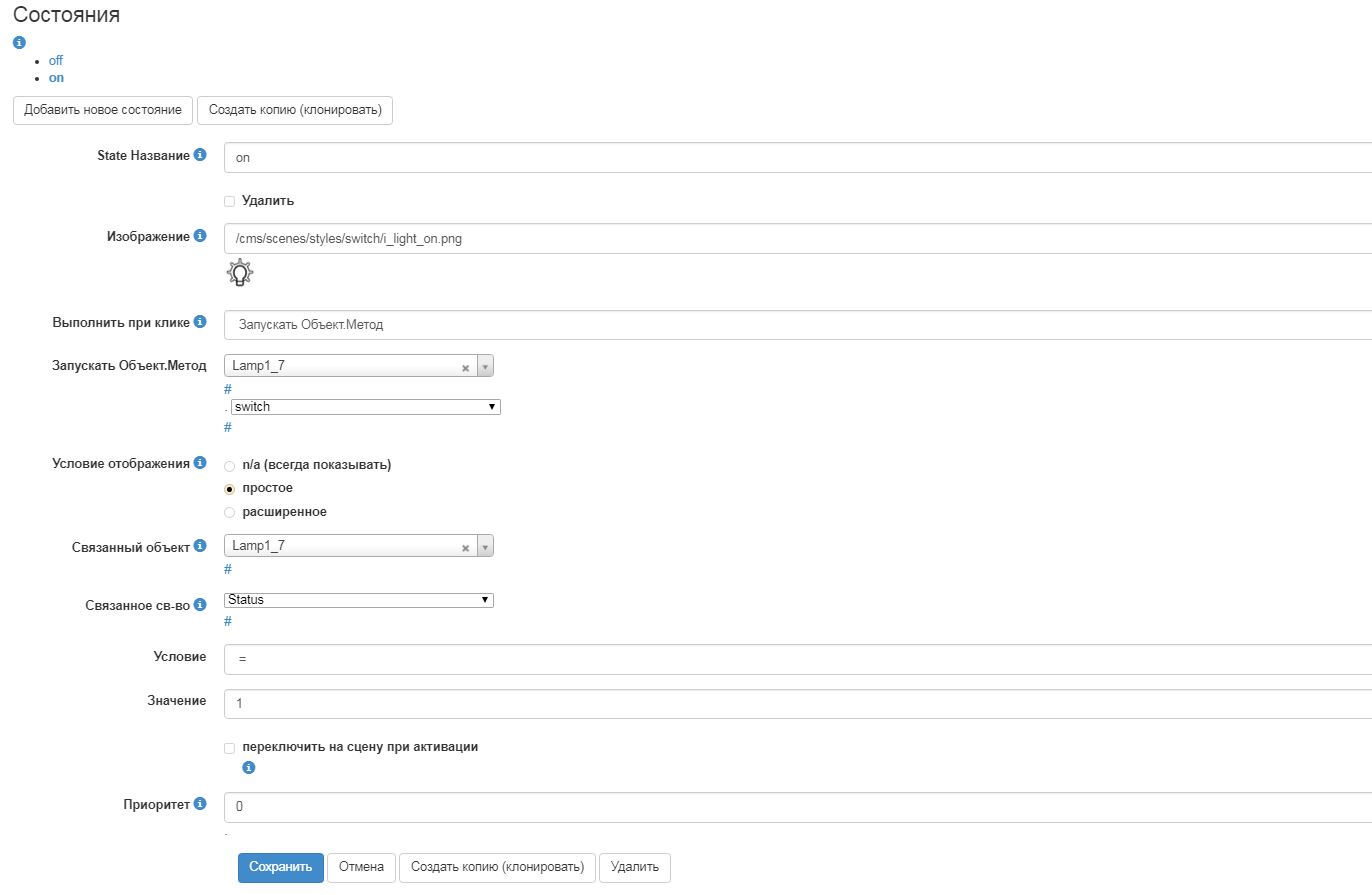

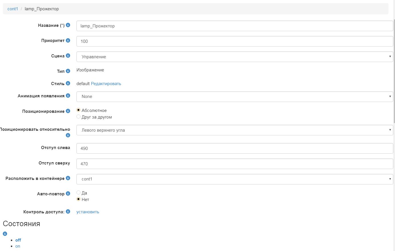

sampl
Сообщения: 18
Зарегистрирован: Сб апр 13, 2019 5:01 pm
Re: mqtt
Сообщение sampl »
блин(
создаю в сцене элемент но от не подтягивает и не сохроняет после выбора метод и свойство (
http://prntscr.com/nel1xp
