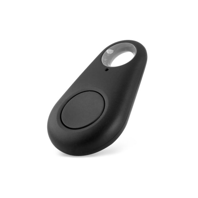

Задумал использовать брелок iTag в качестве определения, что я дома или меня нет дома. Сработает ли такой вариант? Поделитесь опытом.

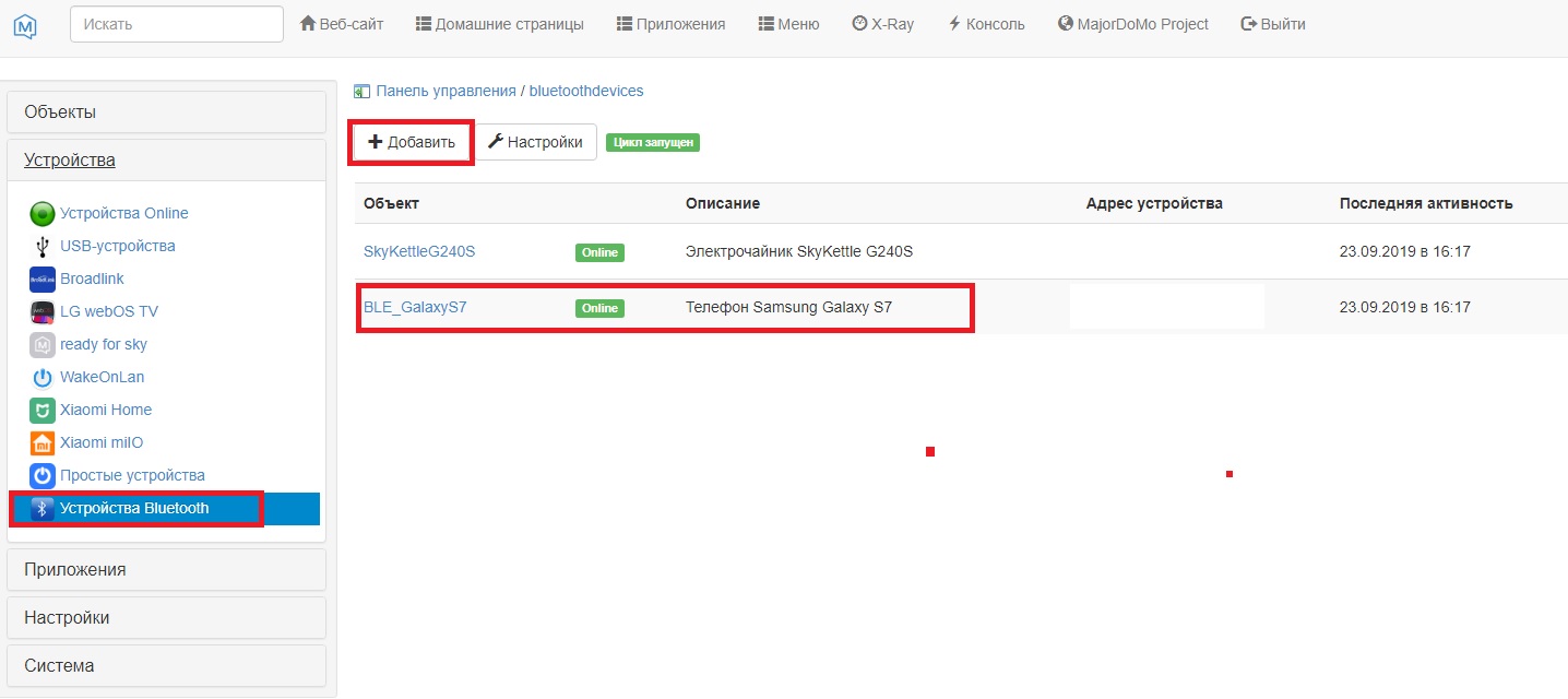

Добавляем устройство bluetooth
01-добавляем устройство bluetooth.jpg (111.16 КБ) 8637 просмотров

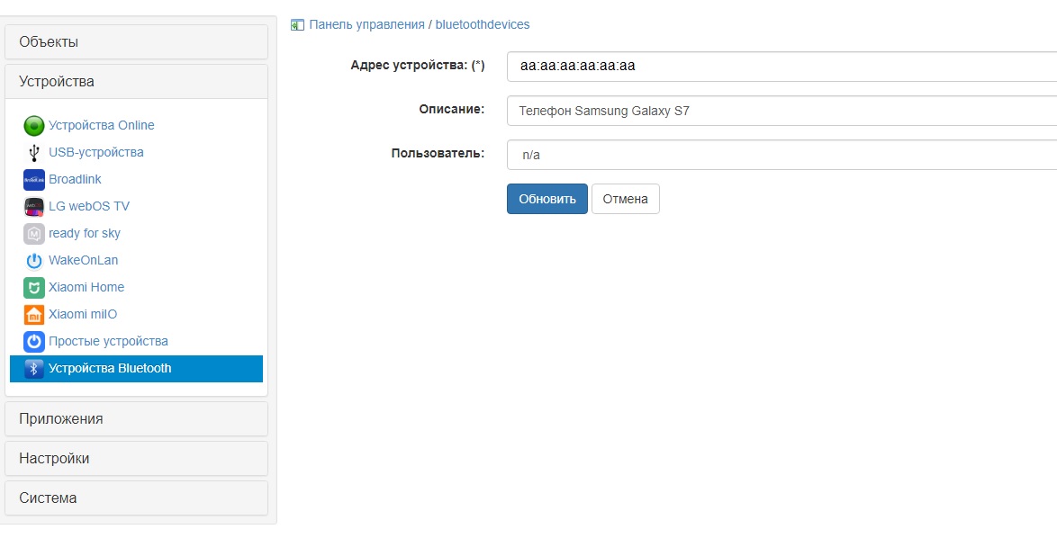

В настройках указываем mac адрес устройства, описываем устройство и указываем пользователя
02-добавляем устройство bluetooth.jpg (70.58 КБ) 8637 просмотров

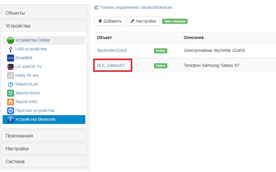

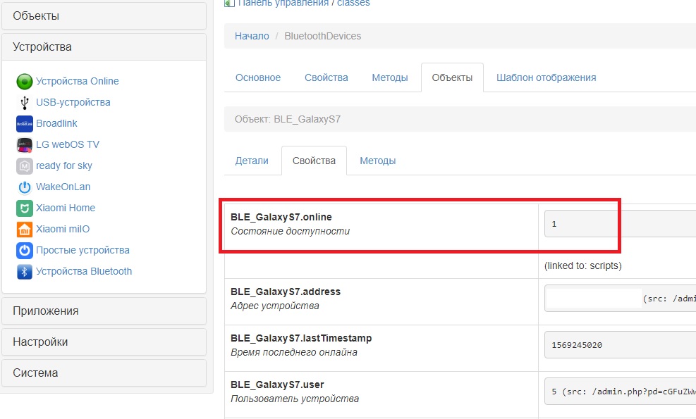

Как добавили устройство, нажимаем на само устройство и попадаем в свойство устройства
03-нажимаем на устройство и попадаем в свойство устройства.jpg (76.96 КБ) 8637 просмотров
Нас интересует этот пункт, статус устройства, здесь будет 1 (активно) или 0 (не активно)
04-нас интересует этот пункт, статус устройства.jpg (107.3 КБ) 8637 просмотров

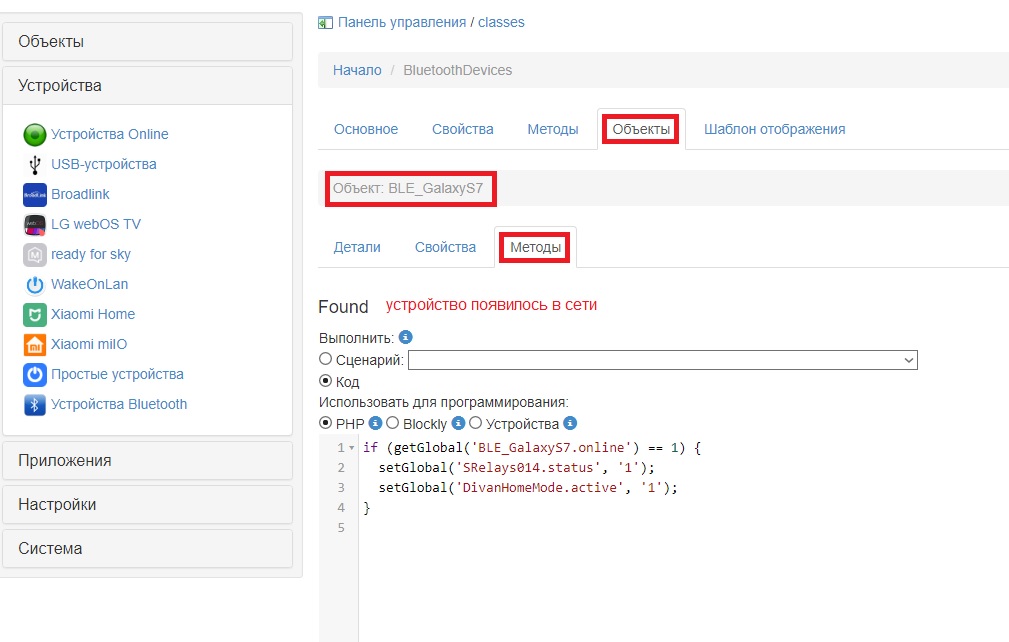

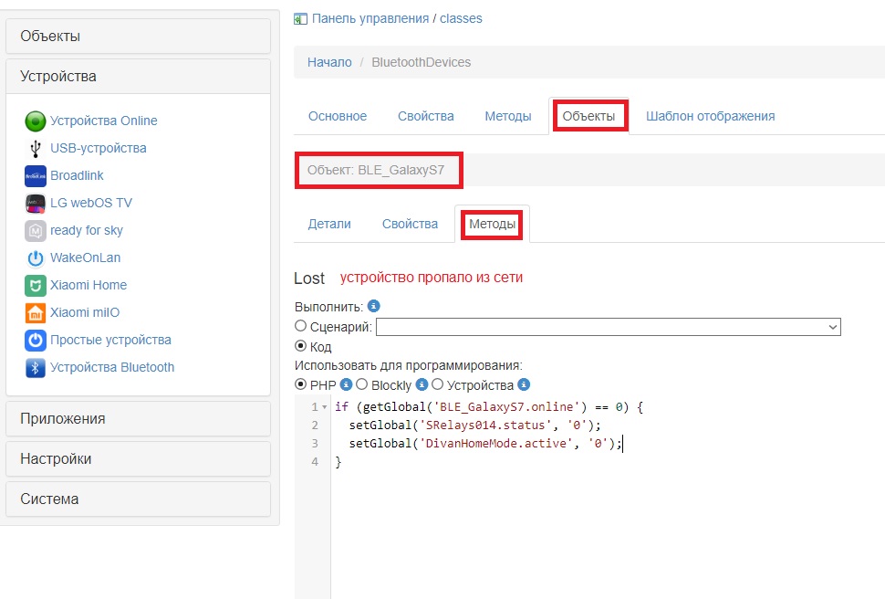

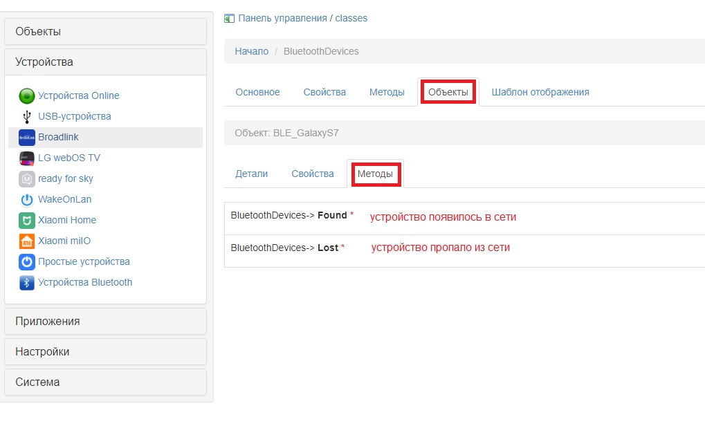

Переходим в раздел методы
05 - настройка метода.jpg (85.1 КБ) 8637 просмотров
Настраиваем метод Found (устройство найдено), если устройство будет обнаружено, то оно активирует режим Я дома и статус устройства
06-настройка метода устройство в сети.jpg (105.95 КБ) 8637 просмотров
if (getGlobal('BLE_GalaxyS7.online') == 1) {
  setGlobal('SRelays014.status', '1');
  setGlobal('DivanHomeMode.active', '1');
Настраиваем метод Lost (устройство потеряно), если устройство будет потеряно, то оно деактивирует режим Я дома и статус устройства
07-настройка метода устройство не в сети.jpg (105.43 КБ) 8637 просмотров
if (getGlobal('BLE_GalaxyS7.online') == 0) {
  setGlobal('SRelays014.status', '0');
  setGlobal('DivanHomeMode.active', '0');

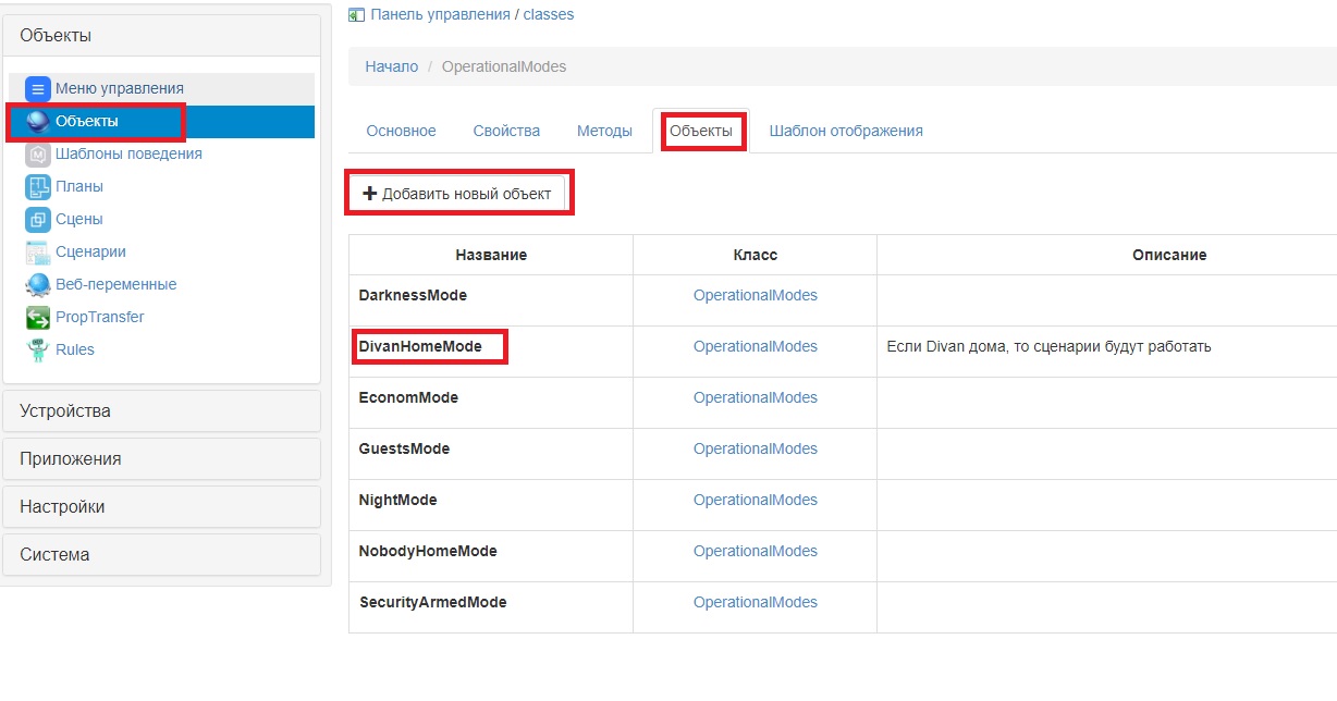

2) Настройка объекта "Кто дома"
Создаем объект объекта присутствующего в помещении, даем имя объекту
01-Создаем объект.jpg (118.57 КБ) 8650 просмотров
Пример создания объекта
02-Создаем объект.JPG (72.09 КБ) 8650 просмотров

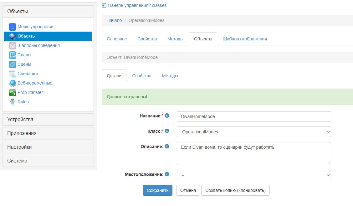

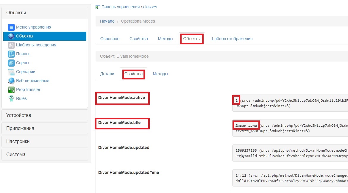

В разделе HomeMode.active если стоит 1, значит вы дома, если 0, значит вас нет дома
В разделе HomeMode.title пишем что угодно, например Диван дома
03-Настройка объекта.jpg (136.16 КБ) 8650 просмотров

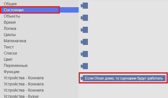

Так в Blockly выглядят Состояния
05-Как выглядит в Blockly.jpg (42.13 КБ) 8650 просмотров

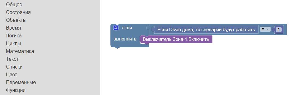

Пример сценария в blockly - Вариант 1
06-Собрал сценарий в Blockly.JPG (29.52 КБ) 8650 просмотров
Сценарии в виде PHP - Вариант 1
if (getGlobal("DivanHomeMode.active") == 1) {
  callMethod("SRelays001.turnOn");

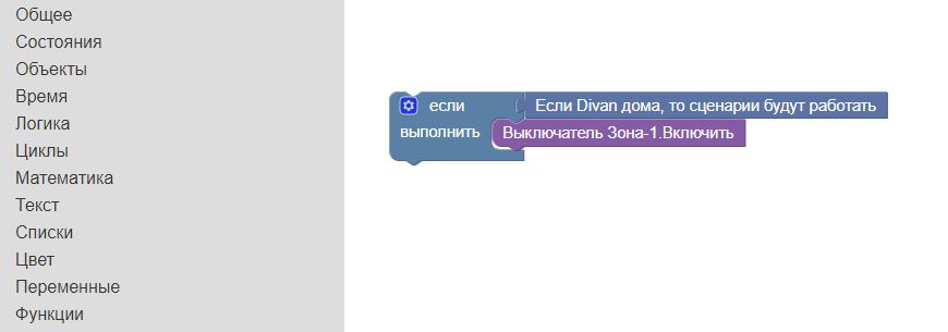

Пример сценария в blockly - Вариант 2
07-Собрал сценарий в Blockly.JPG (26.88 КБ) 8650 просмотров
Сценарии в виде PHP - Вариант 2
if (getGlobal("DivanHomeMode.active")) {

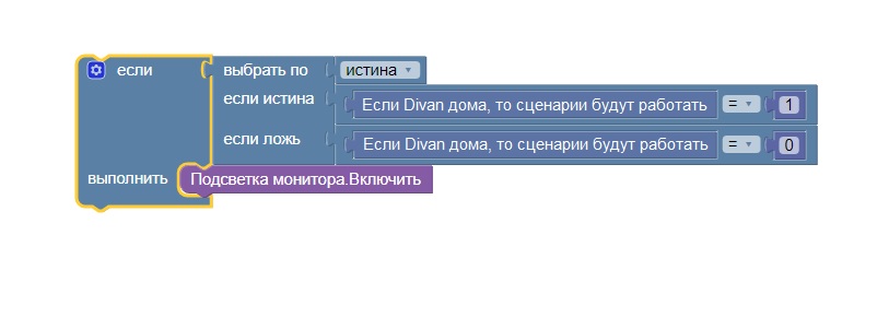

Дополню к своему посту, можно создать блокировку прямо в сценариях, в таком случае, если истина, то сценарии сработает, если ложь, то сценарии не сработает, это более надежный вариант от ложного срабатывания. Сценарии сработает только в том случае, если вы дома - например система вас опознала по смарт ключу bluetooth.

Divan писал(а): Сб сен 21, 2019 4:36 pm Задумал использовать брелок iTag в качестве определения, что я дома или меня нет дома. Сработает ли такой вариант? Поделитесь опытом.
Удалось реализовать с использованием брелка iTag?

Брелки так и не приехали - потерялись. Заказывать не стал. Реализовал с помощью мобильного телефона. Сделал сопряжение MD c телефоном через bluetooth.
Идея замечательная, особенно с учетом того, что на телефоне блютуз уходит в режим ожидания, если его не тормошить + расход батареи.
Но, под каким-то видео попал на инфу о том, что эти Itagи - тоже уходят в режим ожидания, после 20 мин бездействия.
Никто не в курсе, так ли это? и можно ли избежать такого режима? Или может определенные модели есть без такой фичи...
