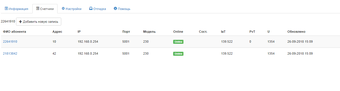

что то получаю, но..... ))
почему то опрашивает только один счетчик и получает какую то ересь...
при этом сверху вываливается куча ошибок:
Warning: count(): Parameter must be an array or an object that implements Countable in C:\_majordomo\htdocs\modules\mercury\mercury.class.php on line 1373 Warning: count(): Parameter must be an array or an object that implements Countable in C:\_majordomo\htdocs\modules\mercury\mercury.class.php on line 1373

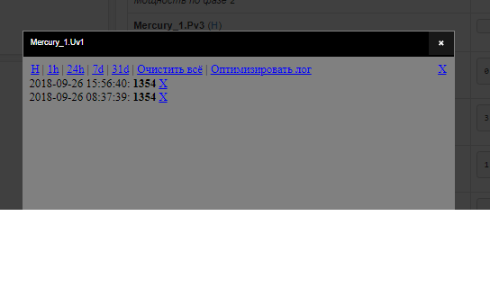

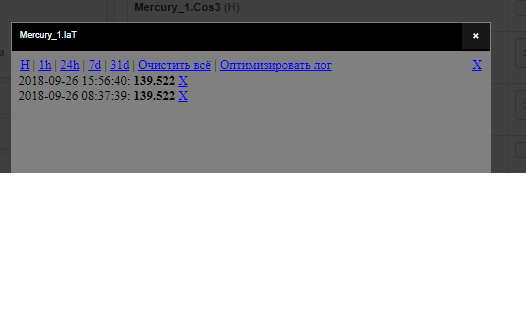

странно что данные одинаковые...
и они не меняются со временем.
история 1.png (7.26 КБ) 6085 просмотров
история 2.png (6.77 КБ) 6085 просмотров
Сообщения: 2799
Re: [Модуль] Счетчики Меркурий
Сообщение directman66 »
Работа с несколькими счетчиками на одном порту пока не отлажена. Имеется такая-же схема подключения, тоже приходит непонятная ерунда. Буду разбираться.
