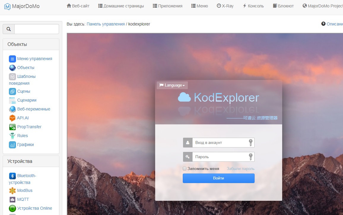

ILGAS писал(а): Ср июл 25, 2018 5:52 pmПросто устанавливаешь модуль из маркета и вот тебе "Вау!" эффект.
Да действительно чего уж там, глупости какие спрашиваю.
Если бы все так оно и было на самом деле просто, я бы, наверно, такие глупости то не спрашивал?

xxxShahxxx писал(а): Ср июл 25, 2018 8:58 pm
УПС)))
пробуй guest/guest
или demo/demo
Если не ошибаюсь при первой установке нужно ввести admin и поставить свой пароль.
PS если не вспомнишь установленный пароль можно удалить файл ./data/system/install.lockдля сброса пароля;

Forgot Administrator Password:
Please log into the server and delete ./data/system/install.lock reset;

При первом запуске модуля спрашивает пароль...
Логин admin.
Для ресета пароля
удалить файл C:\_majordomo\htdocs\modules\kodexplorer\kalcaddle\data\system\install.lock
При повторном запуске спросит опять пароль.

Логин demo, конечно, канает. Это я понял по картинкам с оф. сайта- поиграться можно, пощупать функционал. Ну а дальше? На свои папки через эту штуку под demo учеткой зайти не получится. учетка admin/admin не канает. Значит надо заводить учетку. Вот тут я впал в ступор. Как это сделать?
В голове мелькают 2 варианта реализации:
1)покупать за юани супер вундервафлю с оф. сайта в Киталии(ценники на все плюшки и хотелки отличные от демо версии описаны, переводчик в помощь).
2)реализовано в самом модуле прописыванием чего-то куда-то в файлах модуля руками конечного пользователя.
На данном этапе теста, если идем по первому пути, то ИМХО свистулька в сути своей для применения в MDM бесполезная. Лично я для себя профита не словил.

Если разрешить доступ пользователю www к нужным папкам, то доступ будет. Под виндой не знаю как оно работает.

Внимание! После удаления файлов через KodExplorer чистите корзину. Так как корзина лежит по пути модуля, удаленные файлы будут лежать в бакапе, что негативно скажется на свободном месте на диске.

Можно понятней, кто смог пройти сквозь авторизацию?
Висит на установки пароля admin, но дальше не предлагает. Обновляю страницу - тоже.
