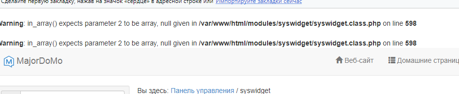

Здравствуйте.... Обновил сегодня модуль, но имею такую проблему!((
Система стоит на Raspberry Pi3+Jib,
Ошибка выпадает при нажатии на GET DATE
Температура проца не подсвечивается и пропадает

Да, добавил температуру процессора для малины. С этим ворнингом еще не разобрался, тестировать приходится на клиенской малине )

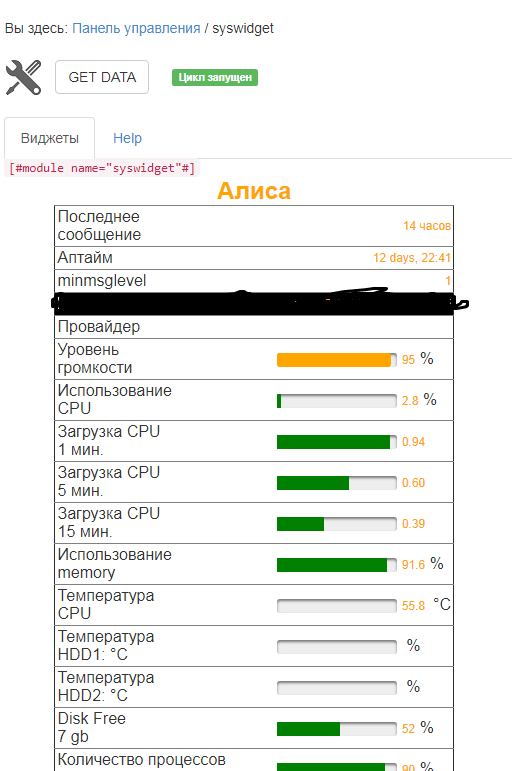

Температуру временно прикручивал через скрипт (стандартный запрос температуры и загрузки системы линукса) и тогда шкалу показывал, как только обновился температура есть, а вот прогрессбар пустой...

djleon писал(а): Вт июн 26, 2018 9:48 pm
directman66 писал(а): Вт июн 26, 2018 2:51 pm Да, добавил температуру процессора для малины. С этим ворнингом еще не разобрался, тестировать приходится на клиенской малине )
не удержался от обратного инженеринга: нашёл ошибку
<progress value="44.0
" max="80"></progress>
замени на:
<progress value="44.0" max="80"></progress>
не имеет смысла, ибо перевод каретки видимо приходит из переменной
ошибка в хтмл - поставил энтер после ковычек....
