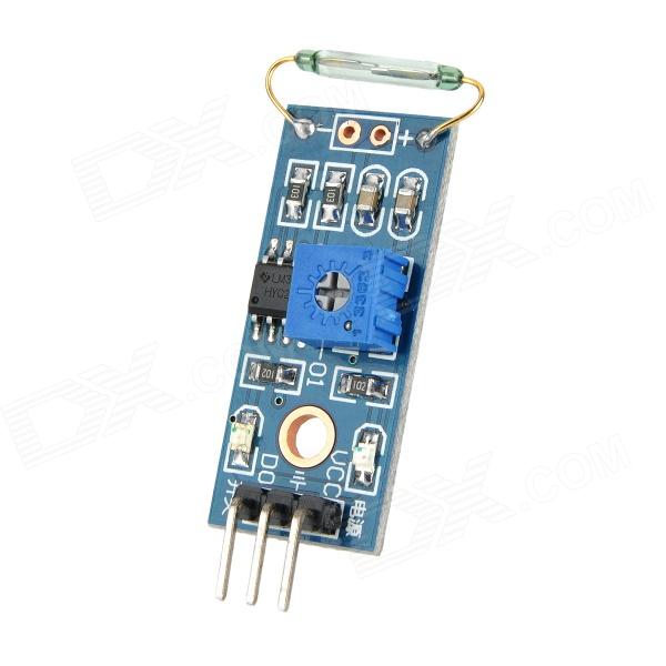

Jilber
Можно например подключить кнопку без фиксации к такому модулю вместо геркона:
Сам модуль думаю вполне можно разместить в подрозетнике за выключателем. К ESP можно подключить даже без пайки обычными dupont-проводами.
