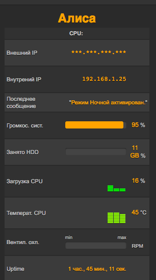

ahelper писал(а):Приветствую.
Внешний IP должен появляться при клике на него? Почему у меня нет?
тут все просто эти строки за это отвечают, но объекты.свойство должны быть ваши!
<td><br>Внешний IP<br><br></td>
<td align="right">
    <span style='font-size:12px; color:orange; display:%Sets.displayIPext|"none;block"%'><pre>%ThisComputer.MyIPext%</pre></span>
    <span style='font-size:12px; color:orange; display:%Sets.displayIPext|"block;none"%'><pre>***.***.***.***</pre></span>
</td>
<td>
    <div class="toggle_ip" onclick="ajaxSetGlobal('Sets.displayIPext','0');" style = 'display:%Sets.displayIPext|"none;block"%'>
        <span class='toggle_icon fa fa-toggle-on' aria-hidden="true"></span>
    </div>
    <div class="toggle_ip" onclick="ajaxSetGlobal('Sets.displayIPext','1');" style = 'display:%Sets.displayIPext|"block;none"%'>
        <span class='toggle_icon fa fa-toggle-off' aria-hidden="true"></span>
    </div>
</td>
а именно:
Sets.displayIPext - отвечает за "не отображать" или "отображать" (0 или 1)
ThisComputer.MyIPext - содержит значение внешнего IP (туда можно его либо получать автоматом, либо внести вручную)
UPD: да и переключение при нажатии на иконку toggle_icon
UPD: UPD: Да и вообще этот функционал, я сделал исключительно для удобства выкладки скринов на форум и его делать вам себе надо-ли?

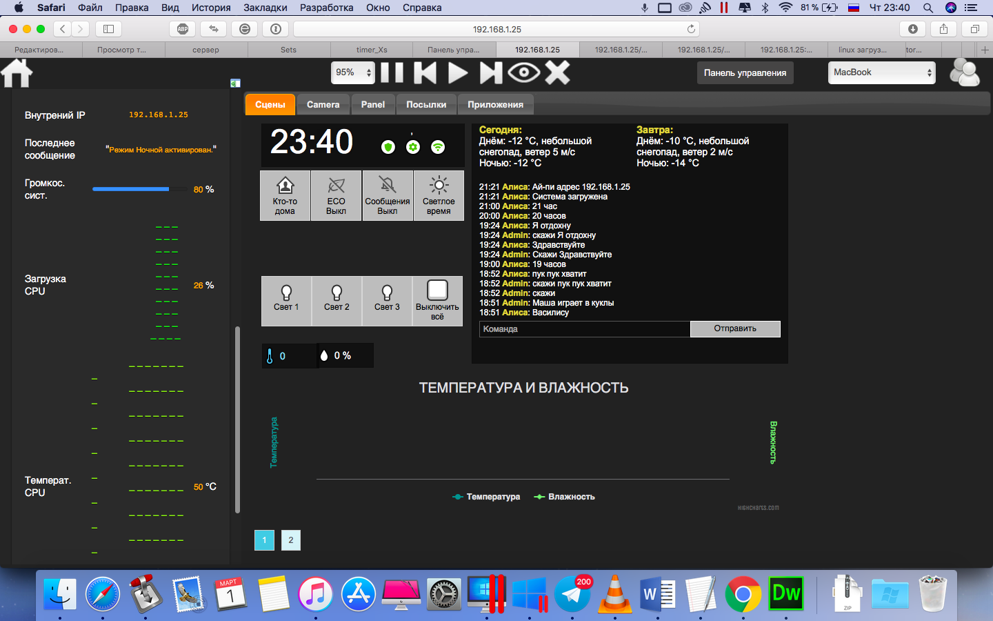

ypiter2006
2) сценарий timer_Xs
цель которого запускать каждые 3 секунды сценарий OHM_data
Куда прописать выполнение сценария?
И почему-то у меня не отображается кнопка переключения видимости IP адрес
Снимок экрана 2018-03-01 в 23.13.27.png (42.4 КБ) 11126 просмотров

Re: [Виджет] состояния системы (процессора) с индикаторами (
Добавлено: Чт мар 01, 2018 9:20 pm
ypiter2006
Снимок экрана 2018-03-01 в 23.40.48.png (371.62 КБ) 11120 просмотров
Запустил сценарий Timer_Xs, и в меню управления начала происходить чертовщина :shock: :roll:
Все меню забергалось и заморгало очень быстро , даже не мог поймать скринами
Добавлено: Пт мар 02, 2018 11:56 am
Vovix
ypiter2006 писал(а):
сценарий Timer_Xs в моем случае только и делает, что с периодичностью запускает сам себя и параллельно, опять же у меня,
сценарий опроса OHM!
Что-то вы не доделали из моего сообщения в первом посте!

Доброе утро.получилось на линуксе сделать?
Вроде все сделал как у вас. Только параметры брал для малины
