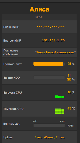

ahelper писал(а):Приветствую.
Внешний IP должен появляться при клике на него? Почему у меня нет?
тут все просто эти строки за это отвечают, но объекты.свойство должны быть ваши!
<td><br>Внешний IP<br><br></td>
<td align="right">
    <span style='font-size:12px; color:orange; display:%Sets.displayIPext|"none;block"%'><pre>%ThisComputer.MyIPext%</pre></span>
    <span style='font-size:12px; color:orange; display:%Sets.displayIPext|"block;none"%'><pre>***.***.***.***</pre></span>
</td>
<td>
    <div class="toggle_ip" onclick="ajaxSetGlobal('Sets.displayIPext','0');" style = 'display:%Sets.displayIPext|"none;block"%'>
        <span class='toggle_icon fa fa-toggle-on' aria-hidden="true"></span>
    </div>
    <div class="toggle_ip" onclick="ajaxSetGlobal('Sets.displayIPext','1');" style = 'display:%Sets.displayIPext|"block;none"%'>
        <span class='toggle_icon fa fa-toggle-off' aria-hidden="true"></span>
    </div>
</td>
а именно:
Sets.displayIPext - отвечает за "не отображать" или "отображать" (0 или 1)
ThisComputer.MyIPext - содержит значение внешнего IP (туда можно его либо получать автоматом, либо внести вручную)
UPD: да и переключение при нажатии на иконку toggle_icon
UPD: UPD: Да и вообще этот функционал, я сделал исключительно для удобства выкладки скринов на форум и его делать вам себе надо-ли?

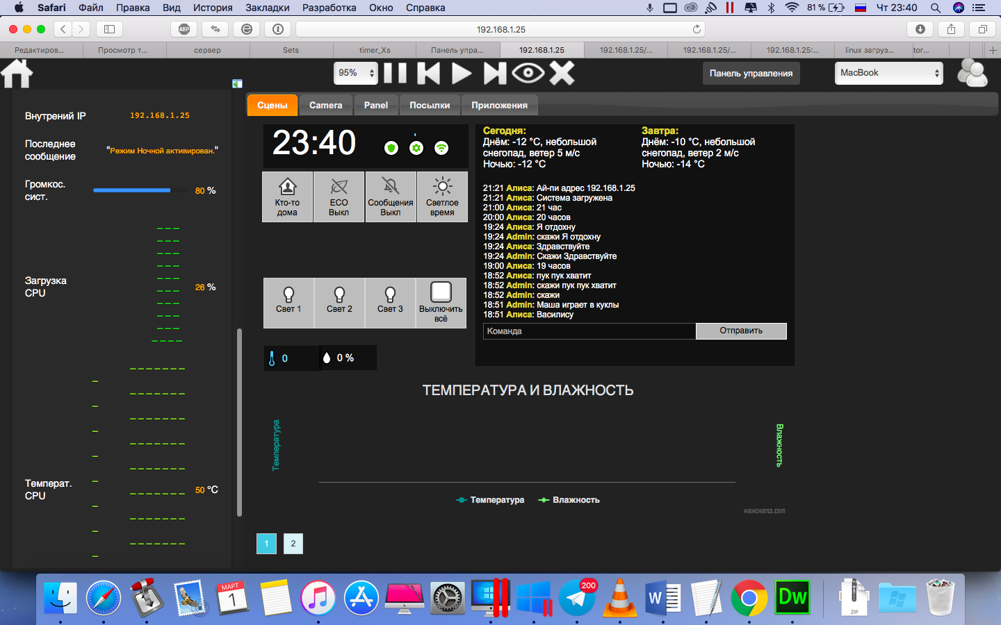

2) сценарий timer_Xs
цель которого запускать каждые 3 секунды сценарий OHM_data
Куда прописать выполнение сценария?
И почему-то у меня не отображается кнопка переключения видимости IP адрес
Снимок экрана 2018-03-01 в 23.13.27.png (42.4 КБ) 11130 просмотров
Куда прописать выполнениям сценария?
1) запустите его вручную, он рекурсивный
2) на всякий случай запланируйте его запуск каждый например час, на всякий случай, любым удобным вам способом (метод onNewHour, планировщик, крон и т.д.)
как-то так
Мой -CONNECT-
Снимок экрана 2018-03-01 в 23.40.48.png (371.62 КБ) 11124 просмотра
Запустил сценарий Timer_Xs, и в меню управления начала происходить чертовщина :shock: :roll:
Все меню забергалось и заморгало очень быстро , даже не мог поймать скринами
сценарий Timer_Xs в моем случае только и делает, что с периодичностью запускает сам себя и параллельно, опять же у меня,
сценарий опроса OHM!
Что-то вы не доделали из моего сообщения в первом посте!

Доброе утро.получилось на линуксе сделать?
Вроде все сделал как у вас. Только параметры брал для малины
$color = "grey";
