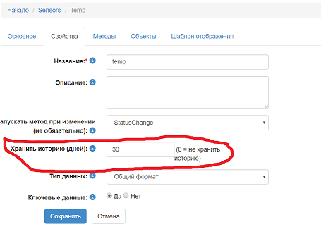

Sapizdullin
wvc писал(а):Подскажите пожалуйста где искать сбой:
Графики теряют значения, переменная меняется, но ее значение в графике сохраняется не всегда.
т.е. последнее значение показывает, а когда приходит новое - старое не сохраняется.
График выглядит как прямая.
Ранее работало все нормально.
Спасибо.
P.S. Переустановка системы и восстановление из бэкапа не помогли.
Данные то хранятся? В объектах у значений история включена?

Добавлено: Сб мар 17, 2018 1:02 pm
Sapizdullin
CAHbKA писал(а):
Sapizdullin писал(а): Данные то хранятся? В объектах у значений история включена?
Кстати , где должна храниться? в бд не нашел.
Тут. В свойствах объекта.
