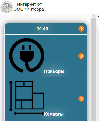

VooDooN писал(а):Вчера поставил себе цель разобраться, как же изменить оформление главного меню
Opera Снимок_2018-02-08_105015_192.168.0.251.png (29.89 КБ) 6440 просмотров
Где можно уменьшить размер иконок и убрать отступы от краёв (padding который)? Я давно себе отступы убирал, но сейчас уже не помню где именно.

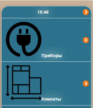

Убираем боковые отступы:
jquery.mobile.structure-1.4.5.cssSPOILER_SHOW
.ui-content {
    border-width: 0;
    overflow: visible;
    overflow-x: hidden;
    padding: .25em;
Padding и подбираем. У меня .025 (было 1)
Как видим, отступ по бокам стал меньше:
Opera Снимок_2018-02-08_154641_192.168.0.251.png (23.66 КБ) 6360 просмотров
