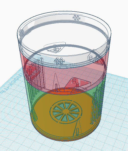

Вот сделал под неё корпус, на этой неделе закажу
https://www.thingiverse.com/thing:2770677
