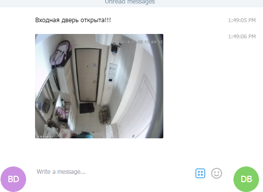

Пример применения сценария, например, чтоб не портить логику готовых простых устройств:
Имеется датчик двери сяоми, подключенное к простому устройству OpenClose01, у которого уже в коде написана логика, которую можно править только в файле devices/SDevices_statusUpdated.php. Мы же не хотим нарушить логику простых устройств (nobody, atHome etc...), тут как раз и выручает этот плагин. Создаем в классе новую переменную, например status2. И уже на нее навешиваем свой код.
Так у меня вызывается сценарий отправки в телегу информации об открытии двери и копировании снапшота с камеры:
include_once(DIR_MODULES . 'telegram/telegram.class.php');
$telegram_module = new telegram();
echo gg("Openclose01.status");
$open=gg("Openclose01.status");
echo $open;
if ($open==1)
{$text="Входная дверь закрыта!!!$dver";} else
{$text="Входная дверь открыта!!!$dver"; }
$telegram_module->sendMessageToAll($text);
$image_url="http://192.168.1.32/webcapture.jpg?command=snap&channel=0";
$result=getURL($image_url,0);
$save_to="./cached/cam1.jpg"; // куда сохранять
SaveFile($save_to, $result);
$telegram_module->sendImageToAll($save_to);

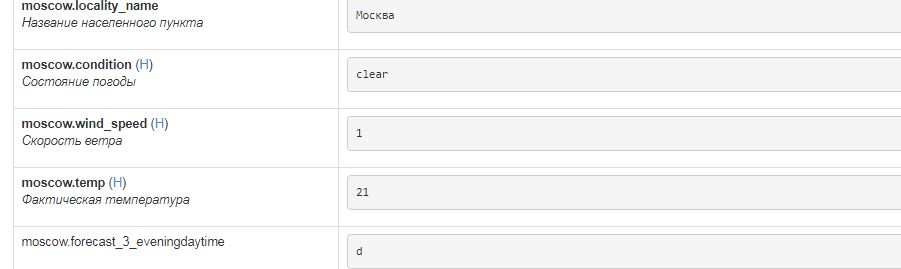

Стояла одна из первых версий нового модуля яндекс-погоды. Настроил перекидывание оттуда в простые устройства нужных параметров.
Все норм работало.
А потом автор модуля начал что-то там перестраивать, в итоге транслятор этот тупо не обновляет данные! В свойстве ТАМ данные меняются, а "сработало" перекидывание - 0:0:0 0/0/0...
Думал может что с модулем? Не, из других объектов норм перекидывает!
Уже просто афз... МБ потому, что автор погоды кидает через обращение к базе данных??? Но так кидает примерно половина всех модулей, вроде...

В я.погоде все данные хранятся в объектах, Properties transfer должен работать. Изменение свойств производятся через sg(....
Re: [Модуль] Properties transfer
Добавлено: Пт июн 15, 2018 11:00 pm
TransMatrix
Проверил - реально заполнение через sg...
АФЗ, честно... ПропТрансфер с OpenWether - работает. С ЯндексПогодой - РАБОТАЛ... До того, как в первый раз обновил "через удаление модуля, т.к. поменялось многое"...
Я уже даже не знаю...
Директ, а ты случаем при обновлении не уничтожаешь старые объекты???
Меня настораживает, что у объектов-городов меняется описание... Правда оно не гробит привязку объекта к местоположению...
Не, блин, я уже ничего не понимаю!

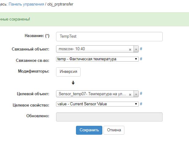

Полез смотреть в ПропТрансфере на что завязано...
Добавлено: Сб июн 16, 2018 10:13 am
Модуль простой как никогда)) всё завязано на изменение свойства. Естественно свойство при этом должно быть привязано к модулю (под свойством должна быть надпись linked to: obj_proptransfer)

nick7zmail писал(а): Сб июн 16, 2018 10:13 am Модуль простой как никогда)) всё завязано на изменение свойства. Естественно свойство при этом должно быть привязано к модулю (под свойством должна быть надпись linked to: obj_proptransfer)
Ладно, что я делаю не так???
Добавлено: Сб июн 16, 2018 11:38 am
Возможно были добавлены связанные свойства а при удалении модуля объекты подчистились. При новой установке модуля, естественно, привязки не сохранятся. Надо заново перепривязывать. Проще всего вручную через addLinkedProperty в консоли.
Добавлено: Сб июн 16, 2018 11:40 am
TransMatrix
Ну вот я и перепривязал через модуль... А оно не перепривязалось...
