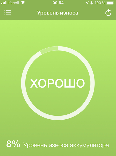

Моему телефону 7 мес. Батарея живая.
Если отключить поиск телефона то картина такая : утром в 9:30 я его снимаю с зарядки и в час ночи ставлю на зарядку. Остаток заряда при этом в среднем 25%-33%. А при включенном поиске с интервалом 10 минут уже в 20:00 у меня 18-20% . Сегодня ради спортивного интереса поставлю интервал проверки 4 минуты.

Результаты испытаний с 1й минутой закончились раньше времени, снял телефон с зарядки ровно в 10:00 , в 20:30 остаток 4% и это при том что за весь день было 2 коротких звонка и телефоном не пользовался вообще.
Напомню вчерашние испытания прошли вот так :
Опрос 4 мин. в 10 утра заряд 100% . 22:00 заряд 30% (iphone 7, батарея живая)
