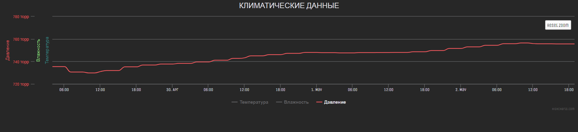

nick7zmail писал(а): Вт мар 20, 2018 5:04 pm Да, чет по ходу сломалось после обновления php. Посмотрю, как время будет.
Там на прошлой странице, все вдарились в "замбретти" и хз еще куда, а нужно по получению значения просто знать производные
Re: [Скрипт] Предсказатель погоды v0.1b
Добавлено: Ср май 02, 2018 2:20 pm
$sensor = 'ow_fact.pressure_mmhg';
$period = 3*60*60;
//$history=getHistoryAvg($sensor, time()-$period, time());
$history = getHistory($sensor, time()-$period, time());
$sumX = 0;
$sumY = 0;
$sumX2 = 0;
$sumXY = 0;
$i = 0;//а это надо?
foreach($history as $h_part){
     $pres = $h_part['VALUE'];//паскали нафиг не нужны, точно
     $sumX += time() - strtotime($h_part['ADDED']);
     $sumY += $pres;
     $sumX2 += (time() - strtotime($h_part['ADDED'])) * (time()-strtotime($h_part['ADDED']));
     $sumXY += (time() - strtotime($h_part['ADDED'])) * $pres;
     $i++;//а это надо?
//unset($h_part);//а это надо?
$a = 0;//а это надо?
$a = $i*$sumXY; // расчёт коэффициента наклона прямой и $i надо, но все ли верно?
$a = $a-$sumX*$sumY;
$a = $a/($i*$sumX2-$sumX*$sumY);
$dt = -$a * $i;// расчёт изменения давления, эээм минус не лишний
//$dt = round($dt);
//print_r($dt);
file_put_contents('./texts/predictorPressure.txt', date('Y-m-d H:i:s')  . ' ' .  $dt  . PHP_EOL, FILE_APPEND);
if($dt<-250) {
 say('Апокалипсис не за горами. Дельта'.$dt);
} elseif ($dt<-150) {
 say('Ожидается резкое ухудшение погоды. Значение дельты '.$dt);
} elseif ($dt<-50) {
 say('Ожидается ухудшение погоды. Значение дельты '.$dt);
} elseif ($dt>50) {
 say('Ожидается улучшение погоды. Значение дельты '.$dt);
} elseif ($dt>150) {
 say('Ожидается резкое улучшение погоды. Значение дельты '.$dt);
} elseif ($dt>250) {
 say('Апокалипсис не за горами. Дельта '.$dt);
закомментировал округление (без с подписью за какой период в часах брал данные, в паскалях будет больше, но все-равно мало если от овм на такой разнице, но РАБОТАЕТ, из-за неуказанных типов может быть значительная погрешность, а может и нормально все?)
2018-05-02 16:05:05 0
2018-05-02 17:05:14 0
2018-05-02 18:05:06 0
2018-05-02 18:48:31 -0
2018-05-02 18:49:37 -0.00033838564387885 24 часа
2018-05-02 18:50:19 3.7924426497843E-5 8 часов
2018-05-02 18:51:44 6.2644955067776E-6 6 часов
2018-05-02 18:52:38 5.2265969507492E-6 4 часа
2018-05-02 18:53:40 0 3 часа
2018-05-02 18:54:35 0 2 часа
