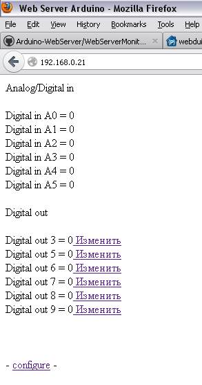

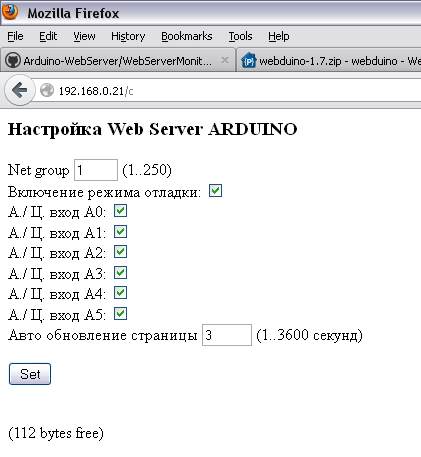

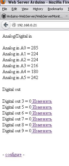

Пока ковыряюсь, получилось вот что :mrgreen:
1 переключение аналогые или цыфровые входа, итого 6 штук (тоесть каждый порт можно индивудуально настроить на вход либо аналоговый либо цифровой, думаю не проблема будет и настроить на выход....только зачем)
2 все настройки ругулируются через меню + сохраняются в EEPROM
3 имеется 6 выходов цыфровых
управлять можно например так: http://192.168.0.21/IS31
3 порт 1 состояние порта
4 регулируемое время авторефреша
вот как все выглядит пока:
