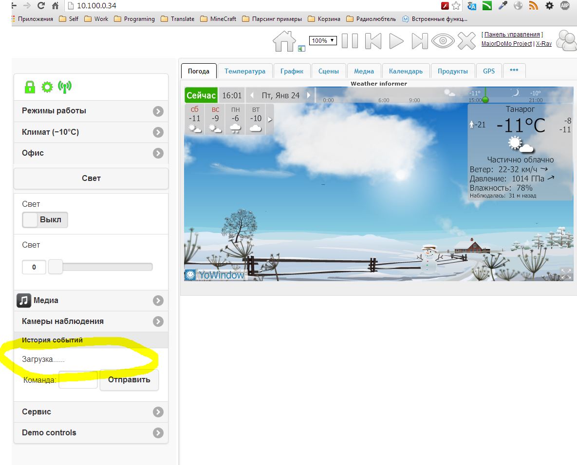

Помогите пожалуЙста.
Умерла флешка на RaspberyPi (неправильно выключение - бывает). Дамп Флешки был на 06.01.2014 и бекап на 22.01.2014. Думал как хорошо что сохранился. НО не так всё просто
== 1 ПОПЫТКА ==
Перезалил флешку (ради базы)
Оновился с бекапа
Результат = Не видно маркета - Вывод не обновилось нифига (про разрешения я вкурсе - перераздал, хоть дамп был с рабочей версии)
== 2 попытка ==
Стёр www
Залил с https://github.com/sergejey/majordomo последнюю версию
Результат = ещё меньше страниц показывало, убитые шаблоны. Полез в каталоги вообще половины страниц нет
ВЫВОД: На github лежит не полная версия а куски
SerJey давно говорил что ИСПРАВИЛ положение Blutouse в раздел устройства. Открываем https://github.com/sergejey/majordomo/b ... .class.php и смотрим
$this->module_category="<#LANG_SECTION_OBJECTS#>";
То есть либо не тот репозиторий я смотрю. Либо у Сергея он свой (и никому не даёт :) )
== 3 попытка ==
Стёр www
Установил с http://smartliving.ru/download/_majordo ... 50b.tar.gz (с правами и т.д.)
Залил архив 22.01.2014 - востановил
Резульат: Всё вроде наместе НО нет истории сообщений (Ждал полдня)
Нет истории
Нет истории
Надеюсь это все глюки
ПС: Сори за сумбур, пытался сам посмотреть но там ява-скрипты (тяжко)
