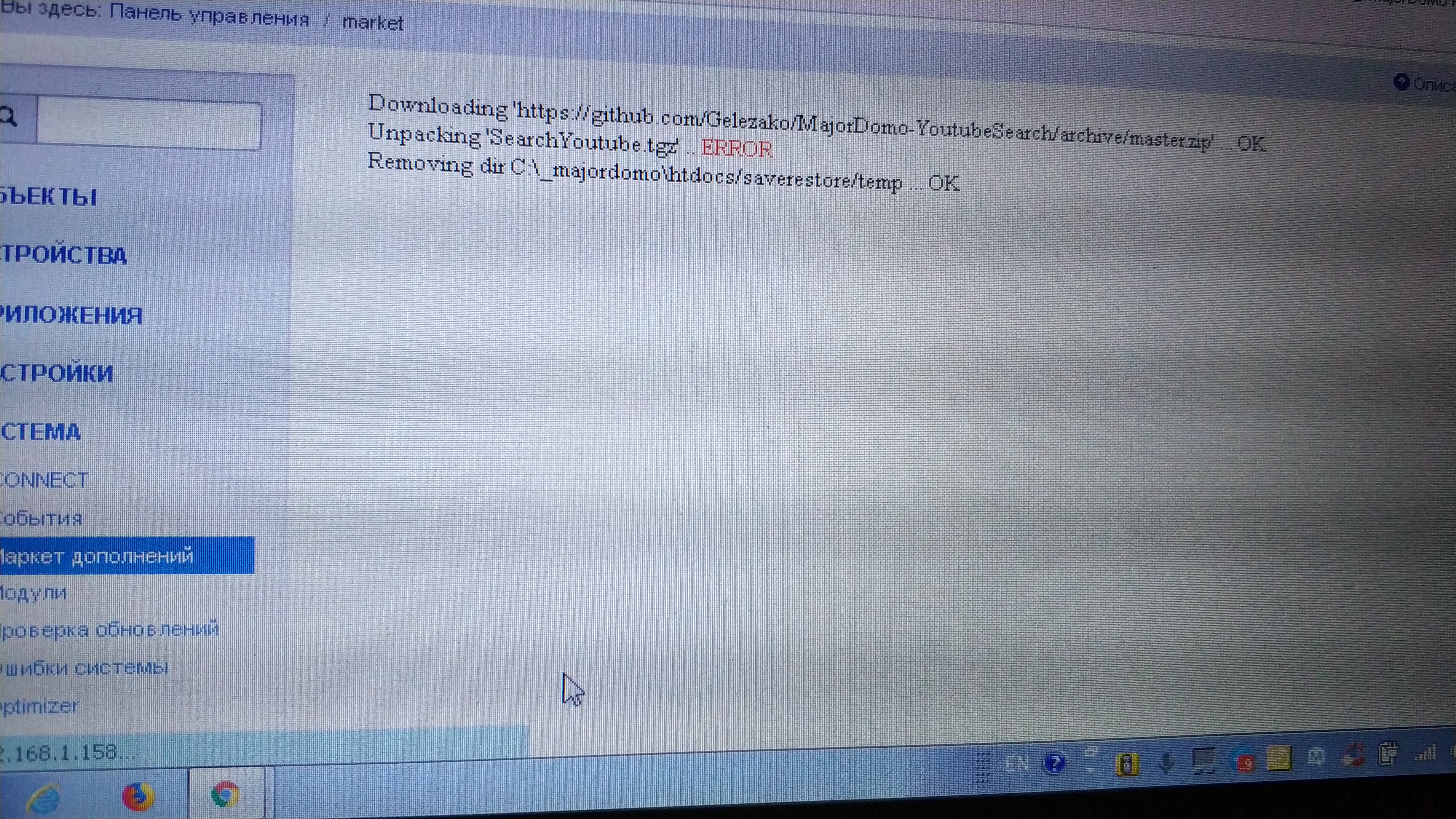

Не устанавливается модуль из маркета. По началу качал и писал error, сейчас пишет что все успешно установлено, но сам модуль не проявляется в меню.
МД обновлен крайним обновлением с патчем от Сергея, система windows 7 . Другие модули устанавливаются без проблем после патча.

Chainik
Joeolegik писал(а):Не устанавливается мудель из маркета. ....
Прошу прощения за любопытство. а вы снимок экрана телефоном что ли делали?
Re: Голосовой поиск и просмотр видео с YouTube
Добавлено: Сб мар 03, 2018 11:39 pm
Joeolegik
Все верно, с телефона. Было так удобнее, с телефона на форуме, с нетбука в системе. Настраивать модули не перескакивая по вкладам удобнее))
