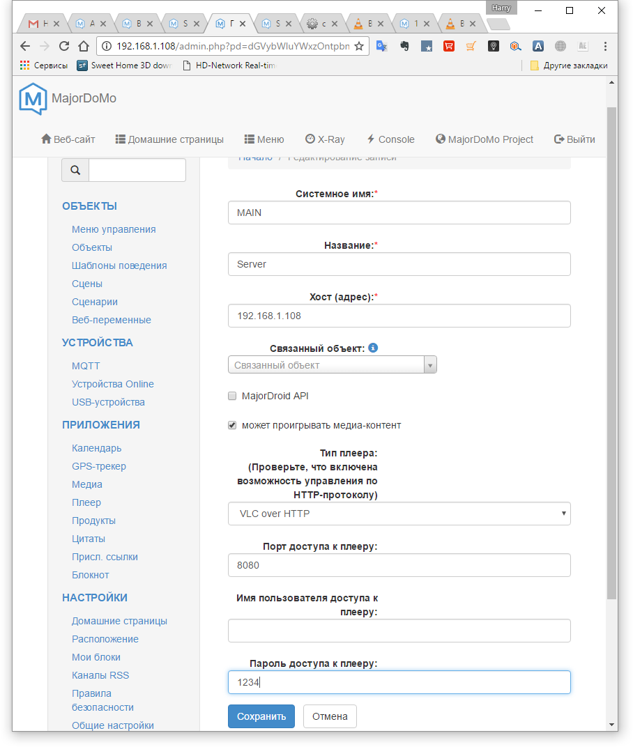

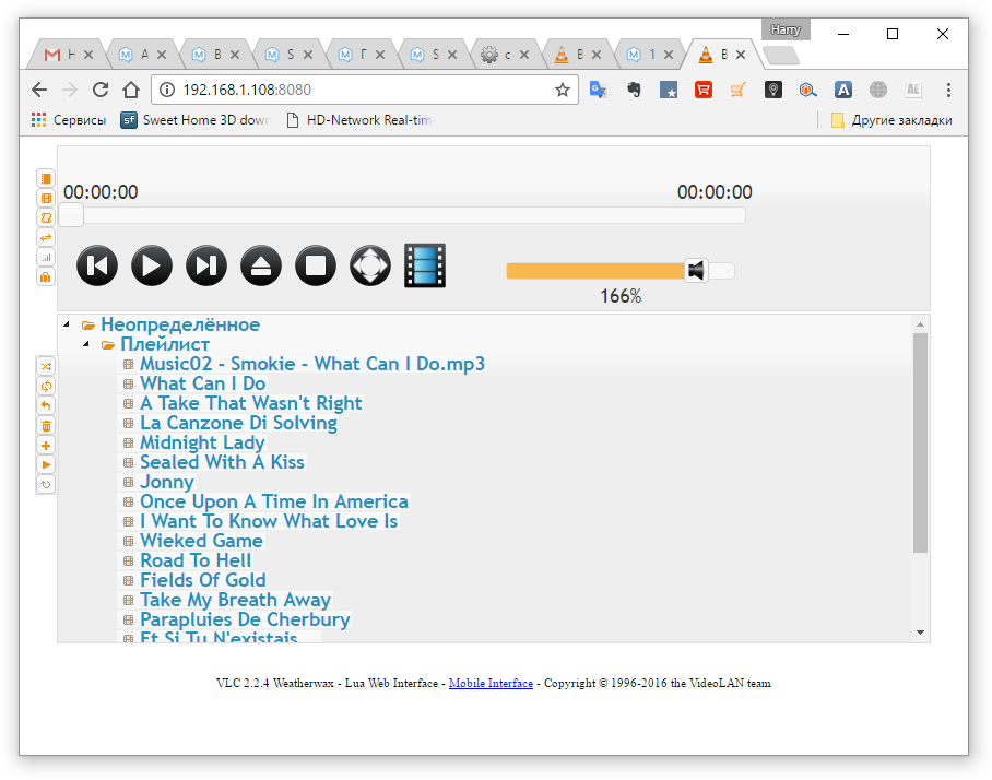

Не нужно заморачиваться. Поставьте MC на распберри или WinSCP на рабочий компьютер. Конектитесь по ssh к распберри под логином pi. На приглашение $ вводите для теста команду - vlc -I http --http-password 1234. VLC должен запустится с кучей сообщений ( на них не обращаете внимания.). В любом браузере набираете адрес сервера, допустим 192.168.1.1:8080. Должно появится окно авторизации. В нем указываете пароль 1234 (без логина). И попадете в vlc плеер. Если все так и произошло, то запустив sudo mc ищете /etc/cronotab, нажимаете F4 и вставляете строку @reboot pi vlc -I http --http-password 1234. Ребутите распберри и по вышеуказанному адресу проверяете запуск плеера 192.168.1.1:8080. Должно все работать. Потом в настройках МДМ http://192.168.1.1/admin.php?pd=pz_&md= ... =terminals редактируете каждый терминал и в нем указываете пароль для доступа к vlc. Как на картинке выше. Все должно работать. Если не работает - читаете последние пять сообщений в теме "установка на распберри pi 3". Сносите все что наваяли и ставите как там написано.

запуск плеера 192.168.1.1:8080 работает - скриншот
скриншот установок терминала
скриншот majordomo
скриншот majordomo
скриншот работы на порту 8080

плюнул отменил установку vlc и установил заново

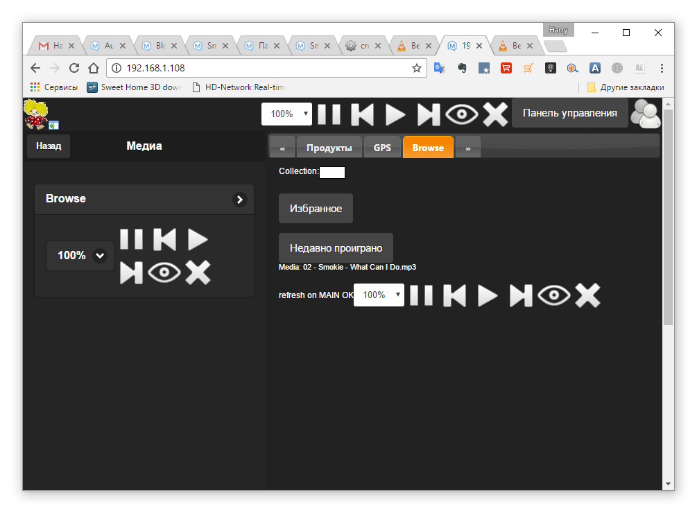

все работает на порту 8080 а вот в самом majordomo появляется надпись refresh on MAIN OK (OK) перед проигрывателем. и не запускается
Установил интернет радио из дополнений и когда нажимаешь кнопку play открывается еще одна страница в броузере на которой появляется надпись "ОК" и радио начинает играть!
Замечательно только не понятно как его остановить. Нигде никакой панели не открывается.
Что не так установлено в majordomo?

нет у меня радио не в меню управления. радио у меня в приложениях. Возжможно надо создать пункт меню как описано у ВАС. но что тогда делать с надписью "refresh on MAIN OK (OK)" перед проигрывателем

Этот глюк с проигрыванием связан с непонятками кодировки (скорее всего). Где-то был скрипт на форуме, нужно поискать. У меня точно такой-же косяк, но учитывая что пока хватает радио - я не парюсь. ;) . Сделайте радио в панели управления для проверки.

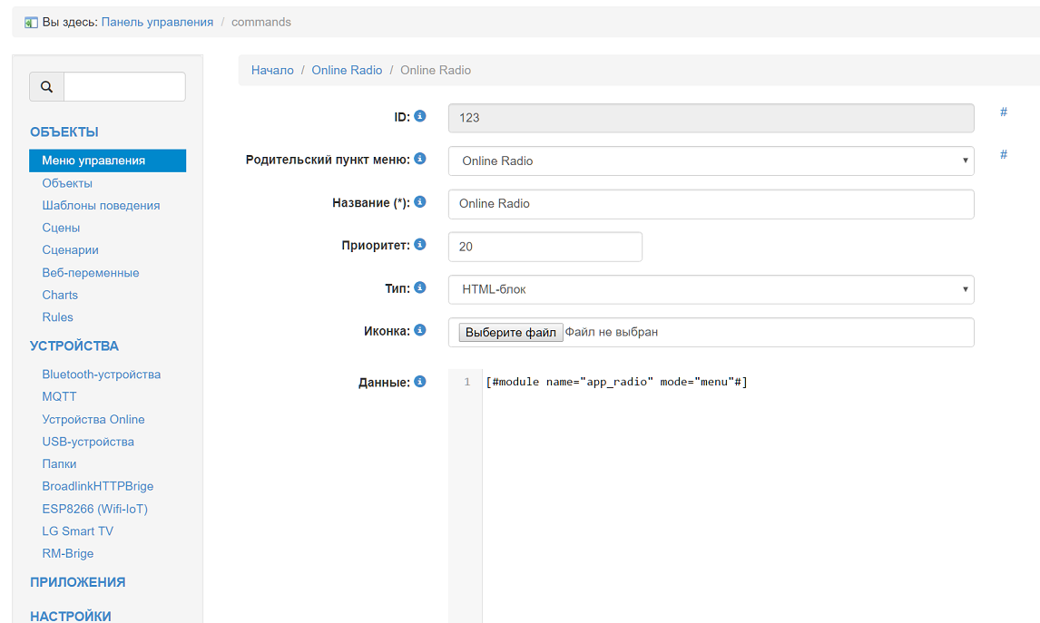

По поводу Радио от радости сделал даже два пункта меню:
1 - Онлайн радио([#module name="app_radio" mode="menu"#] )
2 - Radio 101.ru([#module name="app_101ru" mode="menu"#] )
плучился какой то цирк в верхнем модуле есть кнопка пуск и кнопка стоп
а в нижнем нет ни пуска ни стопа. причем работает и верхний и нижний только нижний потом остановить нечем

Останавливается кнопкой "пауза" вверху страницы Вашего скриншота (где кнопка панели управления). Музыка тоже играет из сетевой шары без правок кодировки и прочего. Только что проверил.
