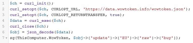

Jilber
$ch = curl_init();
curl_setopt($ch, CURLOPT_URL, 'https://data.wowtoken.info/wowtoken.json');
curl_setopt($ch, CURLOPT_RETURNTRANSFER, true);
$data = curl_exec($ch);
curl_close($ch);
$obj = json_decode($data);
sg(This.Computer, ($obj->{'update'}->{'EU'}->{'raw'}->{'buy'}));
Не работает.

Jilber
Скрипт отрабатывает, но свойство не меняется.

Jilber
Бред какой-то. При каждом запуске скрипта создаётся новое свойство "ThisComputer.ThisComputerWowToken".

Jilber
Пробовал и двойные и одинарные - свойство пустое. Хотя бы новое свойство перестало создаваться.
