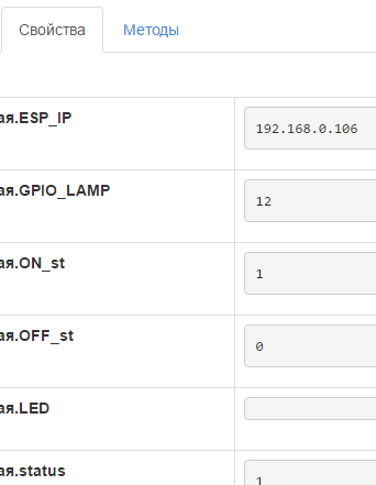

aleksnet07 писал(а):все работает, НО!
привязка кнопок к выключателям заработала только когда выбрал связанное свойство status ( а не esp_status)
Вы не внимательно читали ,у меня в мануале связи параметров gpioint ,а у Вас gpiout, можно и так, я так понимаю, что у Вас кнопка сама дергает gpio на esp, а этими настройками Вы связываете с МД, тогда нет необходимости запускать метод esp_switch.

aleksnet07
просто в свойствах ESP связать с объектом switch3 свойство status
посмотри выше, писали об этом, даже картинка есть
http://кушеев.рф/archives/582 - подробнейшая инструкция, только у меня заработала когда вместо
(«esp_status») написал ("esp_status"). то есть вместо << надо "

не знал куда писать, раз это связано с ESP в том числе напишу здесь:
заметил интересный глюк - когда создал объект в Классе ESP у него автоматом появились пустые свойства,
которые нужны для вставки в код через
$st=$this->getProperty('OFF_st');
что заметил - когда пишу 0 в поле, ничего не сохраняется, когда пишу 1 то сохраняется. пришлось написать белеберду типа 3131351, потом все сохранил и затем 0 тоже начало сохранятся.
