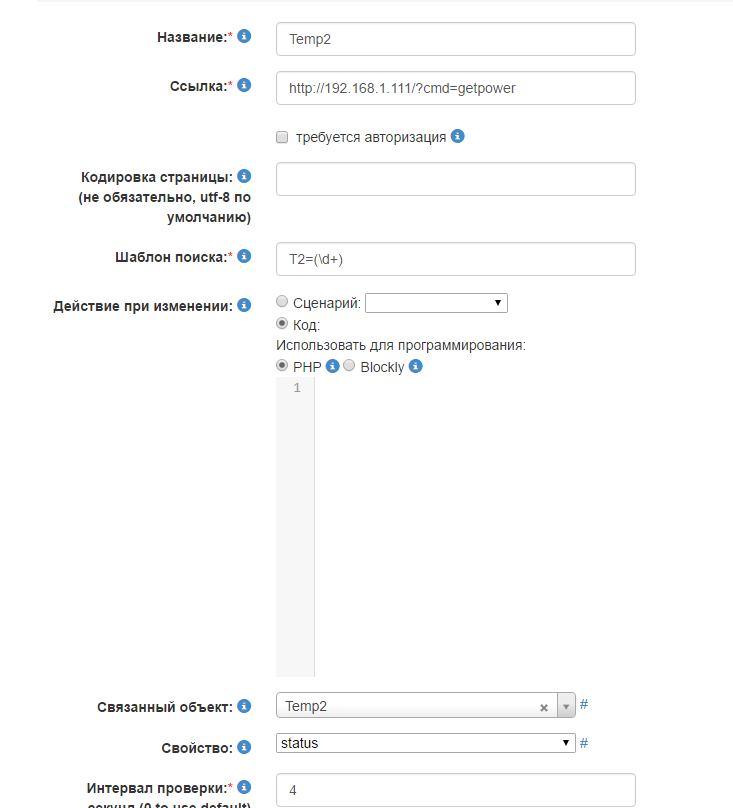

Распберри я хочу убрать вообще он тогда не нужен будет. Общение простое запрос на данные http//192.168.1.xx/?cmd= команда , а ответ от ардуины идет так HTTP/1.1 200 OK, Content-Type: text/html ,Access-Control-Allow-Origin: * далее идут данные P1=xx, P2=xx итд. Когда делаю запрос по на ардуину с пустой страницы ардуинка выводит на страницу тупо P1=xx, P2=xx итд. как этот ответ разобрать на отдельные переменные. Сейчас у меня вот так
[img]
[/img]
А хотелось бы разбирать в одном запросе, что бы не плодить кучу запросов. В ajax тоже не гуру писал по книгам и форумам.

Пока могу предложить попробовать такой эксперимент - в адресе веб-переменной вписать http//192.168.1.xx (без команд всяких), а в шаблоне поиска указать че-то типа T1=(\d+), T2=(\d+), T3=(\d+) и т.д. со всеми значениями. То есть одной веб-переменной забрать все данные. В итоге должен получится массив со всеми данными, но не уверен, на сколько правильно это сработает в оболочке вэб-переменных.

nick7zmail спасибо за ответ. запрос без команды ни как. В зависимости от того что идет в запросе сервер на дуине и отвечает. Либо это расценивается как команда к действию с конкретным датчиком или устройством либо выдать в сеть запрашиваемому все данные накопленные со всех датчиков в каком он состоянии, температура итд. можно конечно это все поделить в дуине на конкретные запросы и ответы но не вижу смысла дополнительно ее нагружать если это все можно выдать на один запрос. А вот команды уже да поделить на конкретные......

Вы проверили - если в запросе указывать страничку, где все параметры разом отображаются, а в шаблоне поиска - несколько (/d+), то на выходе получается массив?
