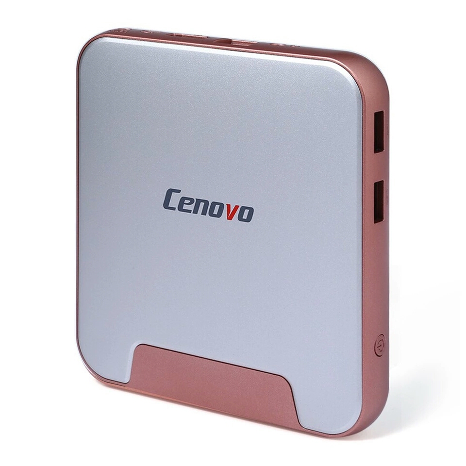

vl29
вот такой девайс 12х11х1.8см. Ссылку на него давать смысла нет, набери в поиске на Али.

immortal
не, конечно не плохо на таком ПК держать МД, но цена OrangePiPC останавливает меня от использования таких мини ПК.

vl29
Пока не знаю, смотря куда я его пристрою(в смысле под кровать, в чулане, с тыльной стороны телека или на шкаф :)) Мне бы с МД хорошенько разобраться, - пока дилетант, а там видно будет куда пристроить и чем еще загрузить. Еще вот мучает вопрос, выход на монитор у него hdmi, а подавляющее большинство моников с разъемом VGA. Пойдет ли видео сигнал через переходник hdmi-vga?

Совет - подключите по hdmi в телевизор)) Сам блок за телевизор можно (ну лично у меня он за тумбой внизу прикручен). Таким образом во-первых - можно комп как медиацентр использовать (установить, к примеру kodi, plex server, plex home theater) - и телек в смарт-тв превращается, во-вторых - в любой момент переключить на нужный порт hdmi (как правило их минимум 2), и посмотреть что с системой. Если же есть смарт-тв, тогда телевизор можно просто в качестве моника юзать. И поверьте - он понадобится далеко не только для первоначальной настройки. Раз в пару месяцев система зависнет, wifi отпадет, еще че нить случится - первым делом переключаю телек на второй порт и смотрю что случилось.
На счет переходника - есть у меня один такой. Брал чуть ли не за 2 т.р. Пытался в свое время планшет с micro-hdmi подключить к монику. Нифига не вышло. Потом пытался ТВ-присавку в моник ткнуть...вроде 1 раз показалось какое-то изображение - обновление по, потом опять черный экран с летающей табличкой о неверном разрешении. Эти переходники капризные. То разрешение не то, то частота не та, то погода на улице не понравится)))...как я и сказал - рекомендую воткнуть в телек и поставить, помимо МД - плекс сервер и плекс хоум театр. Не разочаруетесь.
