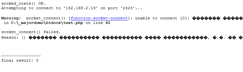

Странно... не может соединиться с устройством. А терминал соединяется на этом порту и по этому адресу?Alex писал(а):Вот...
Еще, как вариант, попробовать переключить кодировку вышеприведённой страницы на UTF-8 или Windows-1251 чтобы прочитать, что скрывается за квадратиками -- должно быть какое-то сообщение.
Re: Модуль управления Laurent (Лоран)
Терминал соединяется на этом порту и по этому адресу. Работает нормально.
Через WEB-интерфейс работает нормально.
Через Arduino тоже работает нормально.
socked_crate() OK.
Attempting to connect to '192.168.2.19' on port '2424'...
Warning: socket_connect() [function.socket-connect]: unable to connect [0]: Попытка установить соединение была безуспешной, т.к. от другого компьютера за требуемое время не получен нужный отклик, или было разорвано уже установленное соединение из-за неверного отклика уже подключенного компьютера.
in C:\_majordomo\htdocs\test.php on line 62
socket_connect() failed.
Reason: () Попытка установить соединение была безуспешной, т.к. от другого компьютера за требуемое время не получен нужный отклик, или было разорвано уже установленное соединение из-за неверного отклика уже подключенного компьютера.
final result: 0
socked_crate() OK.
final result: 0

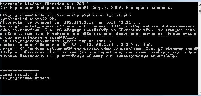

В MajorDoMo виден Laurent в качестве домашней страницы. На всякий случай отключил фаервол совсем — результат тот же.
Из браузера
socked_crate() OK.
in C:\_majordomo\htdocs\l_test.php on line 62
socket_connect( Resource id #30 , 192.168.2.19 , 2424) failed.
final result: 0
Из браузера
socked_crate() OK.
final result: 0
- Из командной строки
- test2.png (19.3 КБ) 11813 просмотров

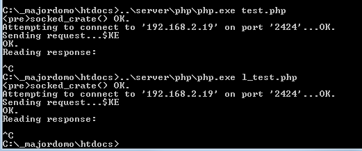

Немного продвинулся вперёд. Что удалось заметить:
Оказывается, если запущен MajorDoMo, то HyperTerminal не работает! Стоит выгрузить MajorDoMo и HyperTerminal начинает работать с Laurent.
После выгрузки фаервола выскочил виндосовский фаервол и, после разрешения работы в нём, заработали скрипты test и l_test, но только из командной строки.
Скрипты работают только до посылки команды $KE, а дальше виснут (ждут ответа от модуля).
- test3.png (8.6 КБ) 11786 просмотров
- sergejey
- Site Admin
- Сообщения: 4286
- Откуда: Минск, Беларусь
Очень странно... MajorDoMo ничего такого не запускает, что может с терминалом конфликтовать...Alex писал(а):Немного продвинулся вперёд. Что удалось заметить:
Ага, всё-таки дело в фаерволе былоAlex писал(а):После выгрузки фаервола выскочил виндосовский фаервол и, после разрешения работы в нём, заработали скрипты test и l_test, но только из командной строки.
Попробуй новую версию l_test.php -- я там в предыдущей забыл символ возврата коретки при отправке команды вставить.
