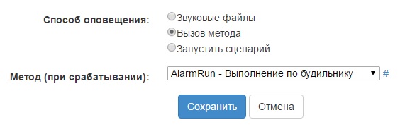

Очередное обновление. Как заказывали.
Теперь можно выставлять на выполнение при срабатывании будильника скрипт, либо звук из модуля "Звуковые файлы". Единственный баг который пока не смог побороть - после нажатия сохранить - нужно перезагрузить страничку, либо повторно выбрать способ оповещения/звук/имя скрипта и нажать повторно сохранить. Обновить страничку, думаю, проще.

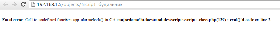

у меня почему то при выполнение кода на работу будильника выдает ошибку

Re: Модуль "Будильник"
Странно. Покажите содержание скрипта "будильник"...может там опечатка где-то?

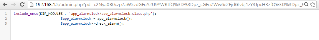

вот сценарий, раньше был в минутном цикле, вроде все работало когда только сделал ваш модуль, а вот недавно заметил что неотрабатывается все из минутного цикла, выяснил что из за него не чего ниже него не хотело работать, вынес в отдельное место чтобы понять что именно в нем проблемаnick7zmail писал(а):Странно. Покажите содержание скрипта "будильник"...может там опечатка где-то?

Очень интересно...у меня все отрабатывает точно...с утра всю неделю под него просыпался))...мож че в обновлениях поменялось для вызова модулей...пока доступа к системе нет...обновлю когда дома буду...завтра или послезавтра, буду тестить...
Что у меня не так??
http://127.0.0.1/objects/?object=ClockC ... nNewMinute&
Fatal error: Call to undefined function app_alarmclock() in C:\_majordomo\htdocs\modules\objects\objects.class.php(514) : eval()'d code on line 71
Добрый день, у меня такая же ошибка.. не кто лекарство не находил ?
У вас где система? На распбери? Слышал что возникает из-за того что php скомпилен без поддержки чего-то там. На винде проблем нет.
