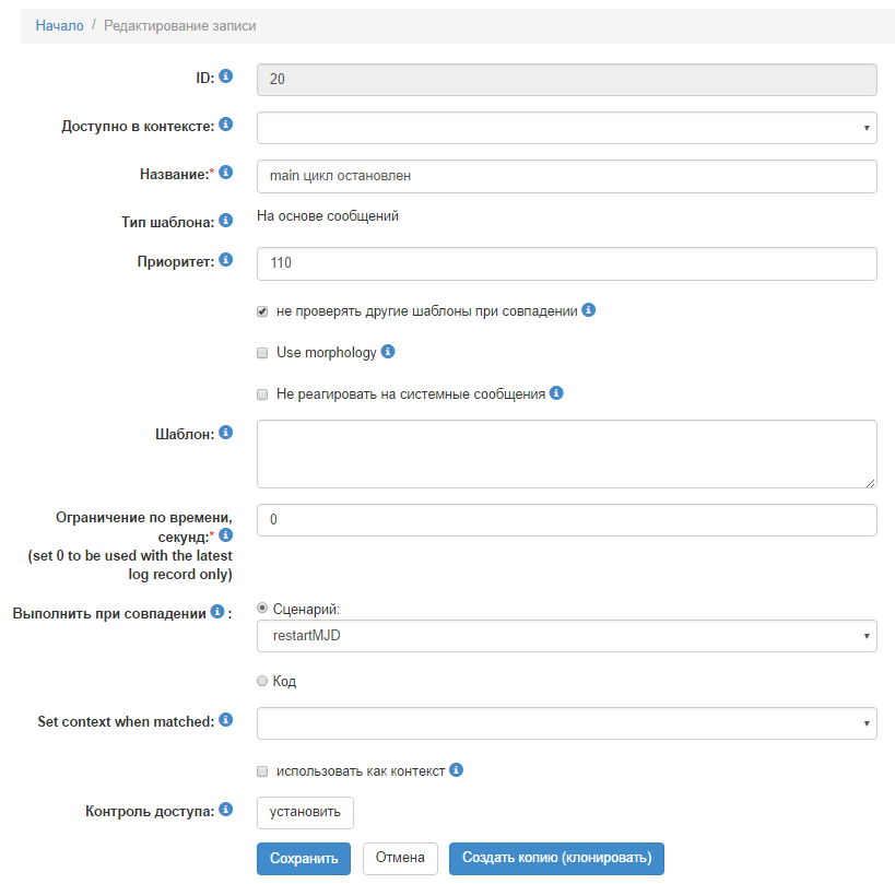

Amarok
Можно попробовать так:
Screenshot (1).png (64.19 КБ) 9625 просмотров
А в сценарии restartMJD через exec выполнить нужный .bat

ну и в сценариях

P.S. Скрин "ну и в сценариях" не прогружается.

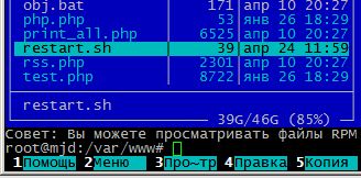

yden
Добрый всем.
Тоже заморочился. Мдм на ubuntu server 16.04. Сделал так же как в первых постах темы.
Автоматом скрипт через Шаблоны поведения запускается. Запуск скрипта с мдм вручную не дает результата.
Через консоль ubuntu:
sudo: /var/www/restart.sh: команда не найдена
Сам файл есть.
Но если вручную в консоле ubuntu ввести: service majordomo restart, то потребует авторизацию и после ввода пароля циклы рестартнули.
Как сделать автостарт циклов?
благодарю
