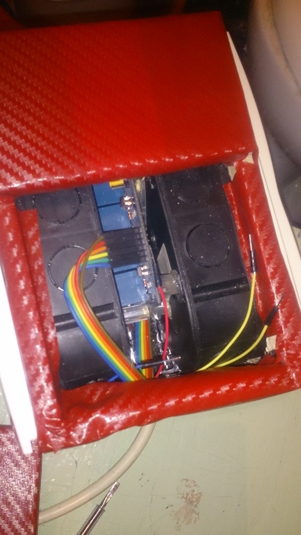

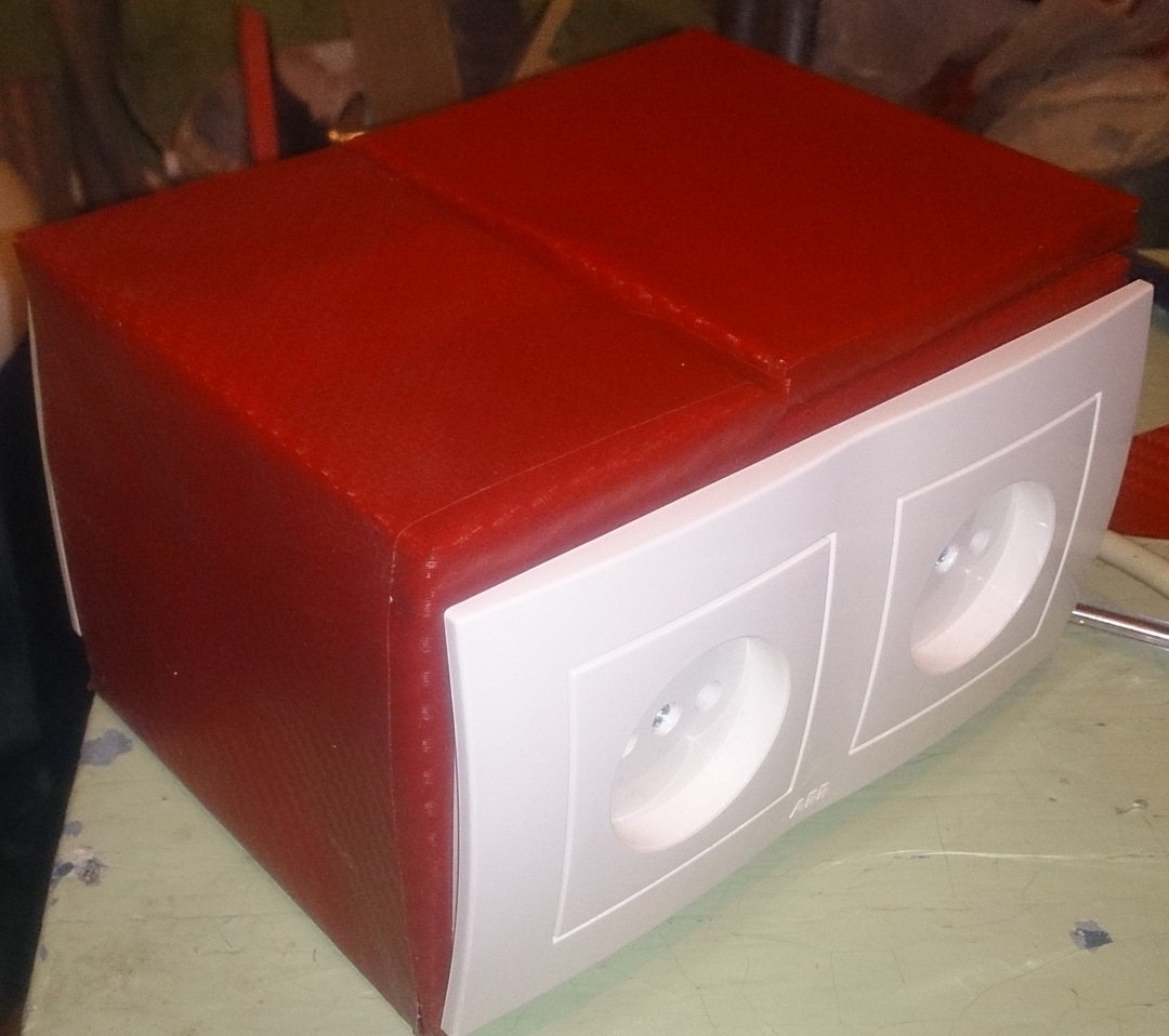

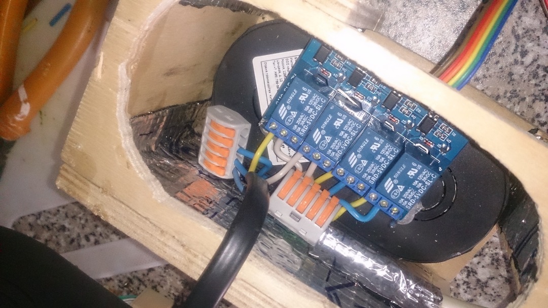

История одной самоделки))
На самом деле получилось не сильно аккуратно, но работает вполне неплохо))
Вот такой конечный вид:

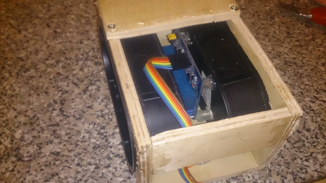

Хронология создания под спойлером...думаю описывать здесь что-то - излишне))Всё на фото
ФотоSPOILER_SHOW
Короб
Короб
Примерка
Примерка
Вид сверху
Вид сверху

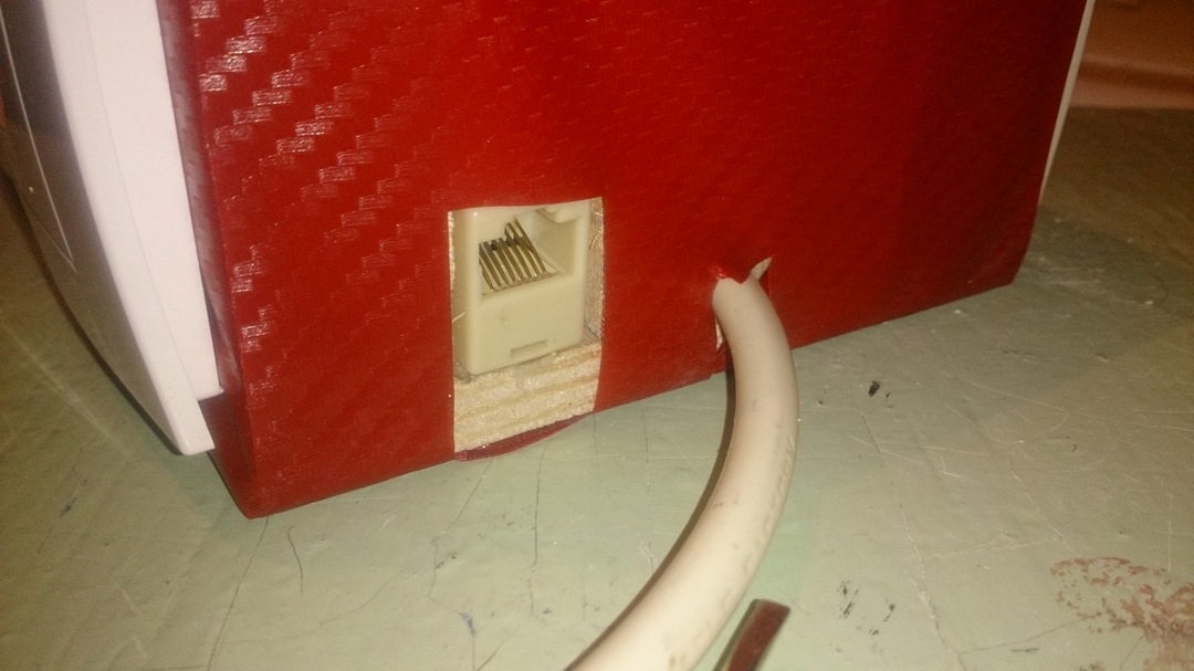

Управляющий разъем витой пары

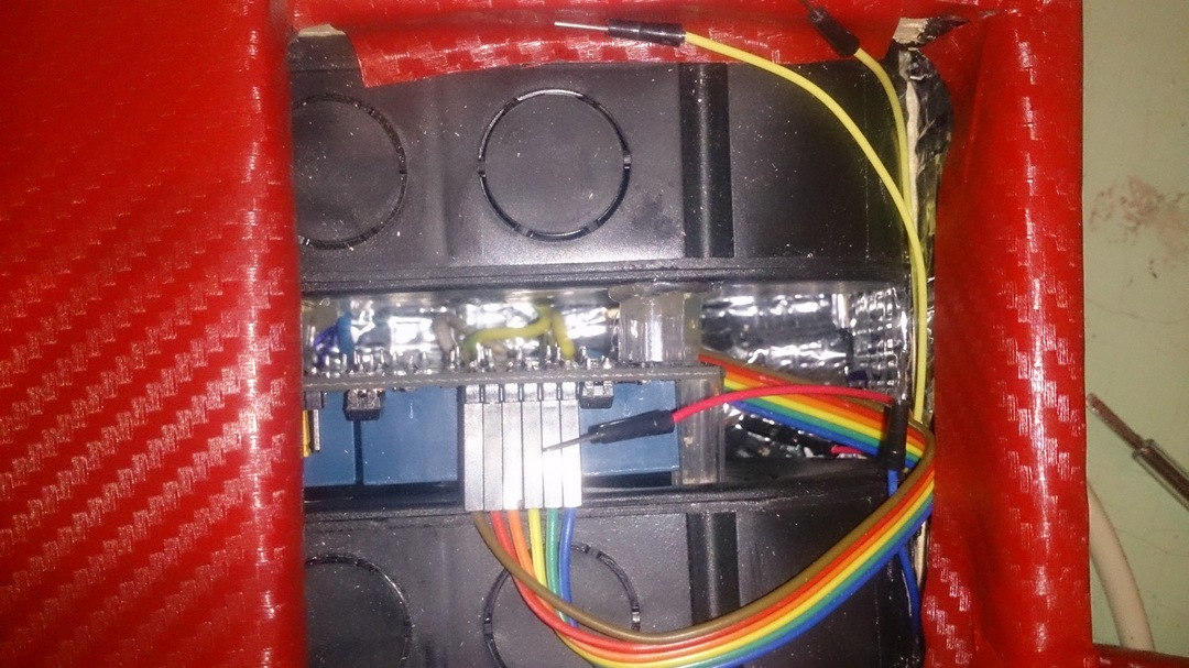

Единственный коммент - нужно выдерживать расстояние до пайки на плате с реле...там как никак 220v, если замкнет - не есть хорошо. Для этой цели приспособил куски корпуса шариковой ручки)) благо на работе много пустых валяется))) не знаю на кой они там, но помогли)).
Управляется по витой паре...т.к. у платы реле всего 6 контактов - остаётся пару свободных проводов. Один использовал под DHT-22, второй пока свободный. Планировал использовать под физические выключатели (на аналоговый вход), но пока не подключал.

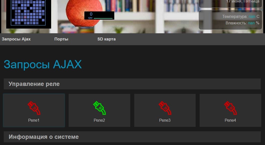

Скетч на подключение платы немного косячный... Заабыл выходы в OUTPUT переключить...а без этого напряжения не хватает на перещелкивание реле. В самом AMS прикрутил вот такой интерфейс (по аналогии с кнопками noolite):
Интерфейс
Интерфейс
PS: Пленка, как выяснилось, очень херово клеется к фанере, и по-моему смотрится не очень...скорее всего буду отдирать, шкурить, шпатлевать и красить...
PPS: В общем как то так...сильно не судите))...вдруг кому сама идея пригодится...а сделать можно и по-аккуратнее).
