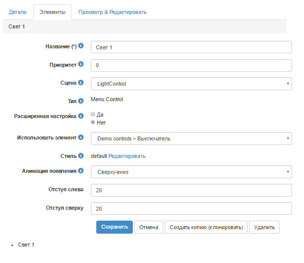

Sandr писал(а): Теперь новый вопрос как обозвать элемент а то он как "Выключатель" :Е
и как его привязать к Объекту в системе
Вообще-то никак... Menu Control не добавляет полноценные слайдеры/переключатели на сцену, а просто вызывает уже существующие из меню... Так-что создаете, обзываете и привязываете элемент в меню, а потом просто обращаетесь к нему через Menu Control в сцене...
Судя по вашему скрину, вы вызвали выключатель с названием "Выключатель" из группы меню Demo Controls, если отредактируете его то в сцене автоматически все поменяется...

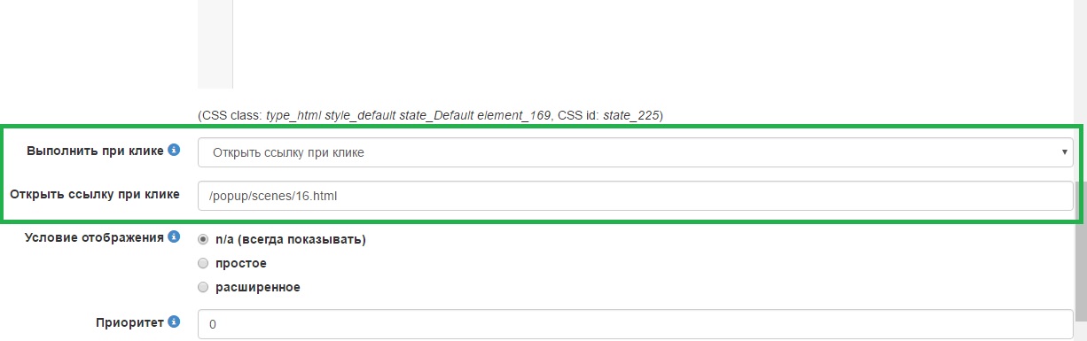

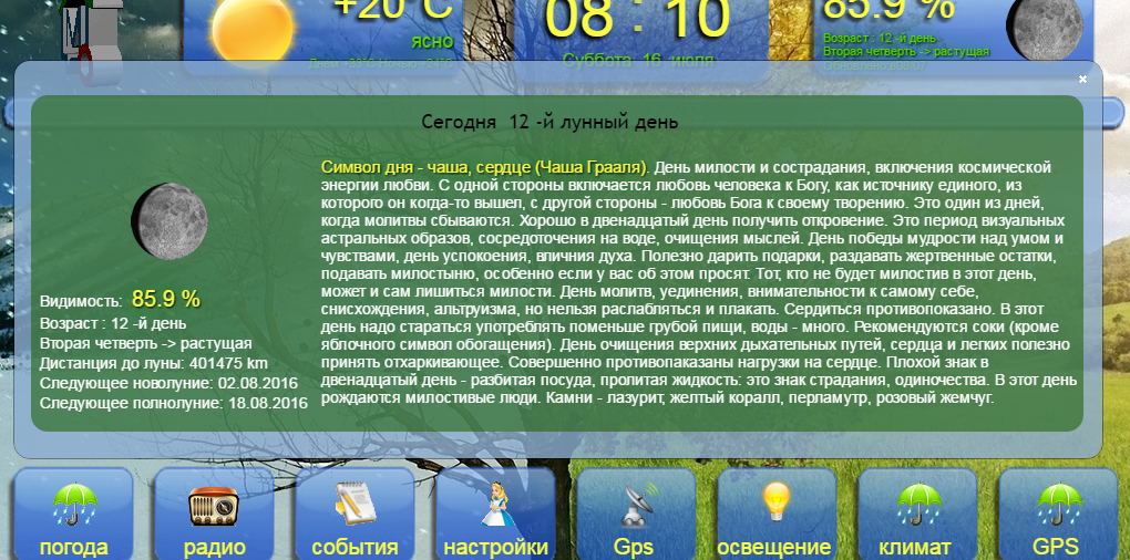

Подскажите пож. как можно сделать чтоб при нажатии на кнопку или иконку в шапке
открывалось бы всплывающее окно со сценой
Пробовал по разному или открывает новое окно или ничего а всплывающее не получается,
прошу помощи может кто знает.Окно примерно такого типа
Re: Элементы меню в сценах
единственный вариант который могу предложить - перенесите элемент на сцену, и выставите параметры
Тогда будет открываться всплывающая сцена.
