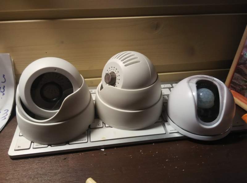

А MySensors вообще не вариант?
Если уж и закупать и держать склад да и еще преследовать цель бюджетности, не знаю правда в сравнении с NooLite, то MySensors вообще в копейки встает.
Минус только то что придется сначала как-то в готовый продукт сотворить - корпус продумать, плат наштомповать.
Причем можно продавать и как конструктор, я в смысле что исполнители не коробочный вариант а для самостоятельной сборки. Мол хочешь своими руками - вот подешевле. Да и для подростков думаю так интереснее будет.
Я както продавал часы в пост 90 годы. Такие с большим экраном, тогда такие у многих были еще модификация была с радио. Так было у нас 3 Варианта: Готовое изделие, Спаянная плата + корпус + циферблат и набор деталий с корпусом и циферблатом для самостоятельно пайки. Рабирали все три варианта.
Помимо того MySensors может обновляться по радио а это значит может все само сабой обновляться, а это плюс. Фень добавили а все счасливые обладатели комплектов автоматом получили обновление.
Или если и Синклер вспомнили то можно вообще на ESP8266 по аналогии предложенной с MySensors.
Кстати полностью бытовой вариант. Особо не вникал, но как понял живет это в родной WiFi Сети которые в каждом доме. Правда я не уверен за стабильность WiFi но бытовуха полная оправдывающая название базовый набор. И стоит тоже копейки.
Если такие варианты имеют право на жизни то например как я решил проблему бюджетно и вполне симпатично с помощью AliExpress
