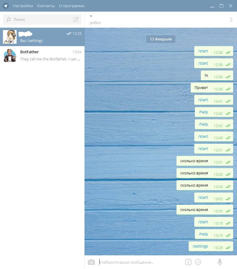

flair
Алиса мне пишет но не отвечает на команды... Хотя они в истории есть. Пользователя добавил
Re: Модуль "Telegram"
Добавлено: Сб фев 13, 2016 2:00 pm
Eraser
flair писал(а):Алиса мне пишет но не отвечает на команды... Хотя они в истории есть. Пользователя добавил
Команды в этой версии еще не сделаны

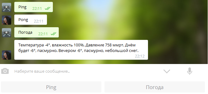

Eraser
Добавлены шаблоны команд
Выглядит это в приложении примерно так
Если в шаблоне поле кода не пустое, то выполняется только код, отправляемый ответ должен быть в return.
Если в поле код пусто, то команда передается дальше на обработку в сценарии и в processCommand.
