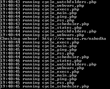

основной цикл системы
Re: основной цикл системы
Vip писал(а):поправил в конфиге, - время стало одинаково для меня и для элис в чате, но всё равно веб-переменные не обновляются по расписанию как раньше. Повторюсь процеcсы циклов запущены.
со временем ещё предстоит разобраться -- странно, что пришлось в конфиге дописывать, ну да ладно...
теперь что касается веб-переменных. давай попробуем проверить две вещи:
1. Находясь в корневой папке (там где /config.php) попробуй запустить такое из командной строки:
..\server\php\php.exe .\scripts\cycle_webvars.php
Эта команда запустит отдельно цикл обновления веб-переменных. Если всё ок, то там будет выводиться что-то вроде "Checking web-var: ...". Либо не будет ничего выводиться, если время обновления переменной ещё не пришло.
2. Обновляются ли веб-переменные из панели управления через ссылку "Обновить все" ?

sergejey писал(а):теперь что касается веб-переменных. давай попробуем проверить две вещи:
Да выводится цикличная проверка и переменные обновляются как раньше...
sergejey писал(а):2. Обновляются ли веб-переменные из панели управления через ссылку "Обновить все" ?
Да, через ссылку тоже обновляются.
UPDATE: Пробовал в \lib\threads.php менять строку формирования ссылки запуска на
        $command = $this->phpPath.' '.$filename;
Не помогло.
Заметил что переменные обновляются в течении минуты, а потом перестают. Такое ощущение что срабатывает какой-то таймаут.
И именно через минуту в консоле появляется запись вида:

Сообщение Vip »
sergejey писал(а): Очень странно, что переменные только минуту обновляются... Т.е. это и при отдельном запуске цикла (по команде что выше) так происходит? Только первую минуту?
Нет, по команде постоянно обновляются.
А через cycle.php не хочет...а то что вроди минуту обновлялось больше не повторяется..
Теперь только один раз при запуске обновилось и всё больше не обновляет до остановки и следуйщего запуска.
UPDATE: Пока что вылечил путём прямого запуска скрипта cycle_webvars.php внутри cycle.php через exec
Видно у "Threads" проблема с циклическими процессами.
Я довольно много изменений внёс этот новый алгоритм работы циклов и сделал чтобы более наглядно было видно, какие циклы запущены и что они выдают
Сохранил изменения в исходники -- так что смельчаков приглашаю к тестированию :)
Я сегодня ещё поставлю на основном домашнем сервере это обновление и сам посмотрю как оно себя ведёт.
Сообщение Vip »
только что обновился и проблема с Веб-переменными исчезла...
Они снова отлично обновляются через указанное в настройках время.
УРА!!!

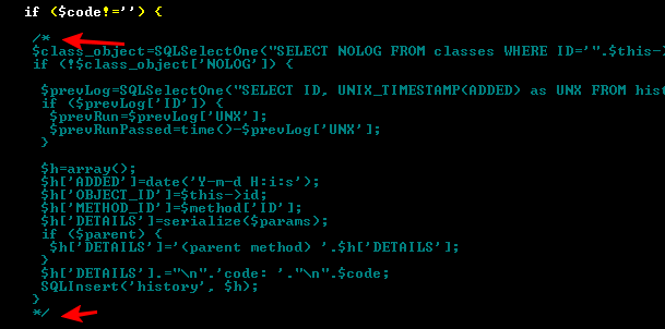

Vip писал(а):Нашёл новый глюк, - перестала писаться история объектов...
В phistory значения есть и обновляются, а в таблице history пусто и ничего не добавляется...
Как следствие в админке не видны последние события объектов...
Это не глюк :)
В последней версии я отключил запись в таблицу history -- слишком много данных туда писалось и таблица росла просто чудовищно быстро.
Если важно видеть эту историю, то можно раскомментировать код в файле ./modules/objects/objects.class.php строчки 306-327 (просто убрать /* и */)
Это не глюк :)
