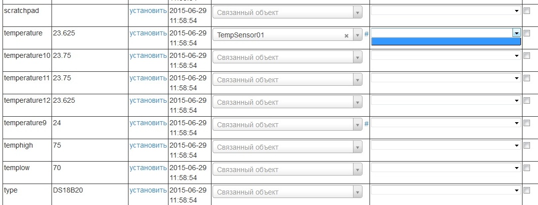

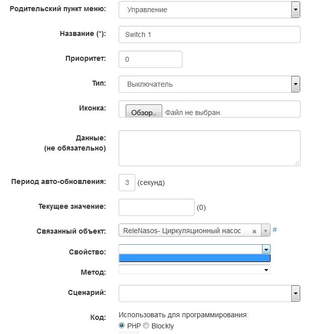

Добавлено: Пн июн 29, 2015 7:14 am
Fern1985
Добрый день!
Устанавливаю новый сервер с нуля и столкнулся с проблемой привязки 1-wire к объекту.
В чем может быть проблема?
на домашнем сервере все ок
И здесь
P.s. Изменил lighttpd на apache все заработало
