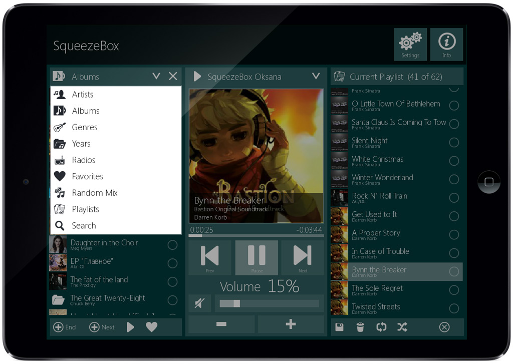

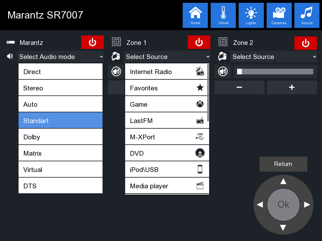

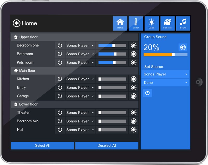

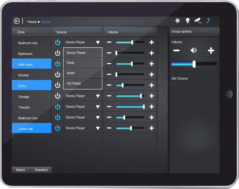

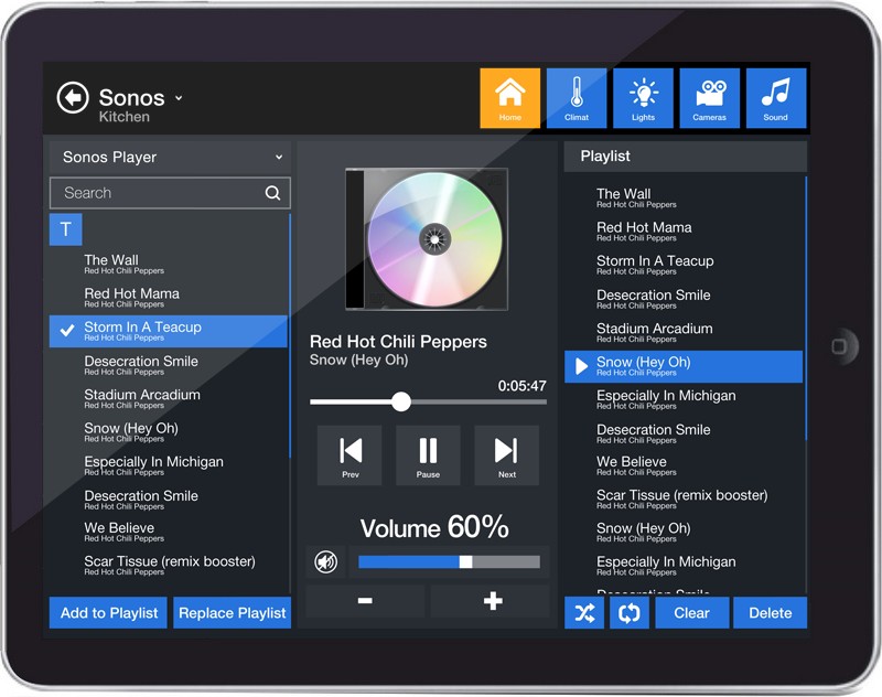

По большей части хочется увидеть интерфейс управления медиатекой и плейлистами.
Для вдохновения несколько картинок. :)
