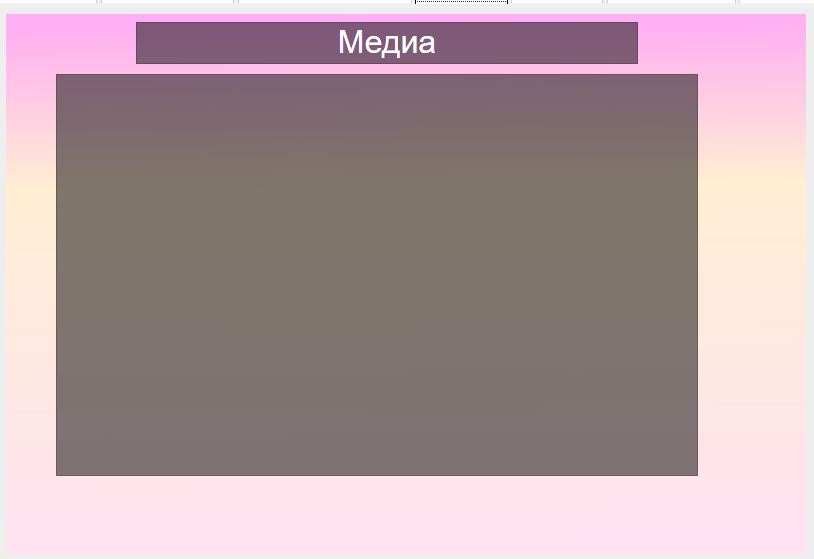

У меня почему то не хочет отображаться сам проигрыватель на сцене.Вроде файлы Css посмотрел по коду как надо закинуть.

/templates_alt/css/css/px-video.css там лежит?
в Коде <source src=%Player1.Video% type="video/mp4" /> поменяй на <source src='/media/2.mp4' type="video/mp4" />
Создай папку /var/www/media Если используешь Linux или _majordomo/htdocs/media если Windows
Туда закинь любой файл mp4 с названием 2.mp4
У тебя всё так?

Попробуйте файлы с Player.zip разархивировать не в templates_alt
а в templates_alt/css.
Тогда получается файл /templates_alt/css/css/px-video.css лежит по такому пути.

Так я так и сделал, но толку ноль

Импортировалась только после обновления MDM

Экспортируем сцену и не наслаждаемся.
Что сделать дальше?

В Объекте Player1.Video пишем /media/2.mp4 для проверки закидываем в папку /var/www/media любой видеофайл с названием 2.mp4
Файлы закидываем не в templates_alt, а в templates_alt/css
И смотрим
