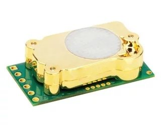

Почитал пару статеек и сделал вывод, что надо брать Т6703, т.к. он не электрохимический, а инфракрасный и поэтому более точный, не теряет точность со временем и почти не зависит от температуры и влажности в отличии от датчиков типа MQ.
Только не понял как установить этот сенсор.
На нём есть белая площадка. Этой площадкой надо наружу ставить и в этом месте в корпусе отверстие делать или инфракрасный свет через пластик безпрепятственно проходит?

Правильно, ниоткуда не торчит, т.к. он смонтирован на плате внутри корпуса, который имеет отверстия для вентиляции (видно на седьмом по счету фото). Ведь концентрация углекислого газа в помещении везде практически одинакова. Так что этому датчику во отличие от датчика движения незачем торчать из корпуса.

Ну по поводу температуры я имел ввиду не сам датчик СО2 (Т6703), а то, что он входит в состав комбинированного устройства, где совмещено сразу несколько датчиков.
Влажность из этого комбинированного устройства не выкинуть, т.к. она измеряется датчиком температуры/влажности HTU21D.
Штука в том, что это устройство или каждый датчик в него в входящий по-отдельности напрямую к компьютеру без промежуточных звеньев не подключишь. По той ссылке, которую вы приводили в качестве промежуточного звена предлагается использовать контроллер MegaD. И с этим в принципе все понятно.
А вот как вы будете снимать показания с Т6703, даже если каким-то образом подключите его китайскому термостату, большой вопрос.
