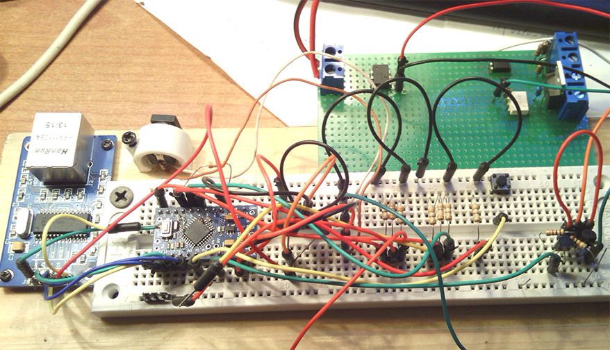

Первые шаги...
- IMG_20140506_212341_2.jpg (219.91 КБ) 9010 просмотров
Re: Разработка контроллера управления светом
Когда надоест баловаться с enc28j60 перейдете на Wiznet т.к. нет смысла его использовать на мини про памяти и так нет, а вы тут свой стек tcp ip городитеLuckyFIA писал(а):Первые шаги...

Wiznet - это гуд! но для данного проекта enc тоже ничего. мини я использую как "сосуд", Arduino IDE не использую, а памяти должно хватить (в рамках задач для данного устройства).
