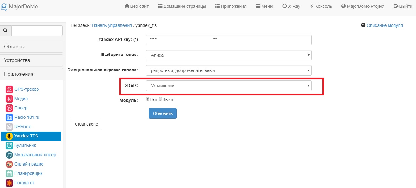

mag999 писал(а): Вс ноя 04, 2018 2:01 am Всем привет, подскажите как заставить Алису (с модулем Yandex TTS) разговаривать на украинском языке? Дайте направление куда копать.
Алес, готово ;)
Вже мовит украинскою :)
В коннект отпишу и тут код дам.
Короче лезем по 2-м путям и вместо того что там есть (весь код там) грохаем в теле и меняем на то что тут положил).
Как всегда не забываем про кодировку UTF-8 !!!
Напоминаю, что при апдейте модуля из маркета все это слетит нахрен :lol: :lol: :lol:
1 путь - /var/www/html/templates/yandex_tts
Открываем в редакторе action_admin.html все грохаем и копи-пастом вставляем код
