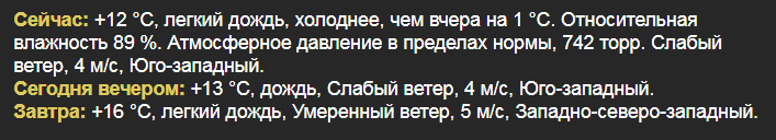

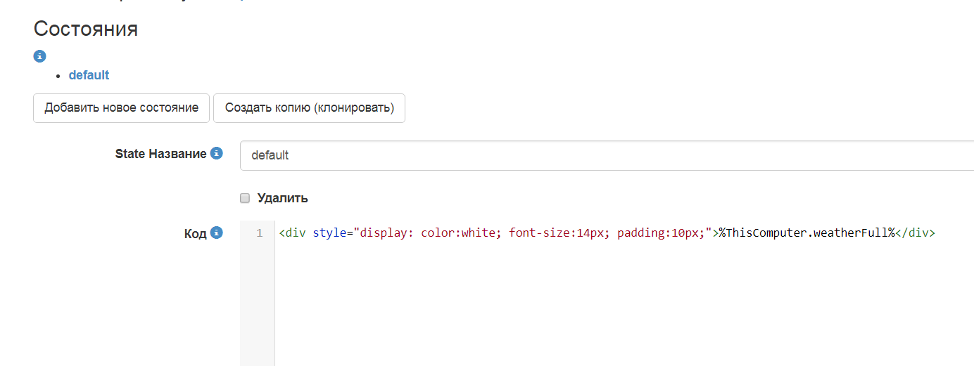

формируется в скрипте fromOpenWeather
п.с. два скрина не вставляет в один пост (
