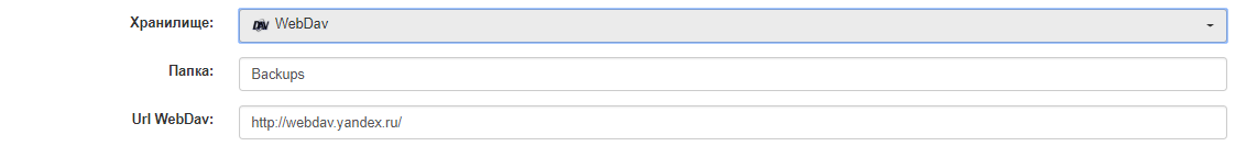

какого вида должен быть путь к папке?
какого вида должен быть Url WebDav?
не смог даже на саму флешку настроить, не понимаю что не так

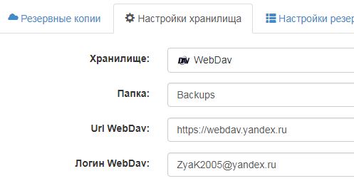

Вот пример настроек для яндекс диска

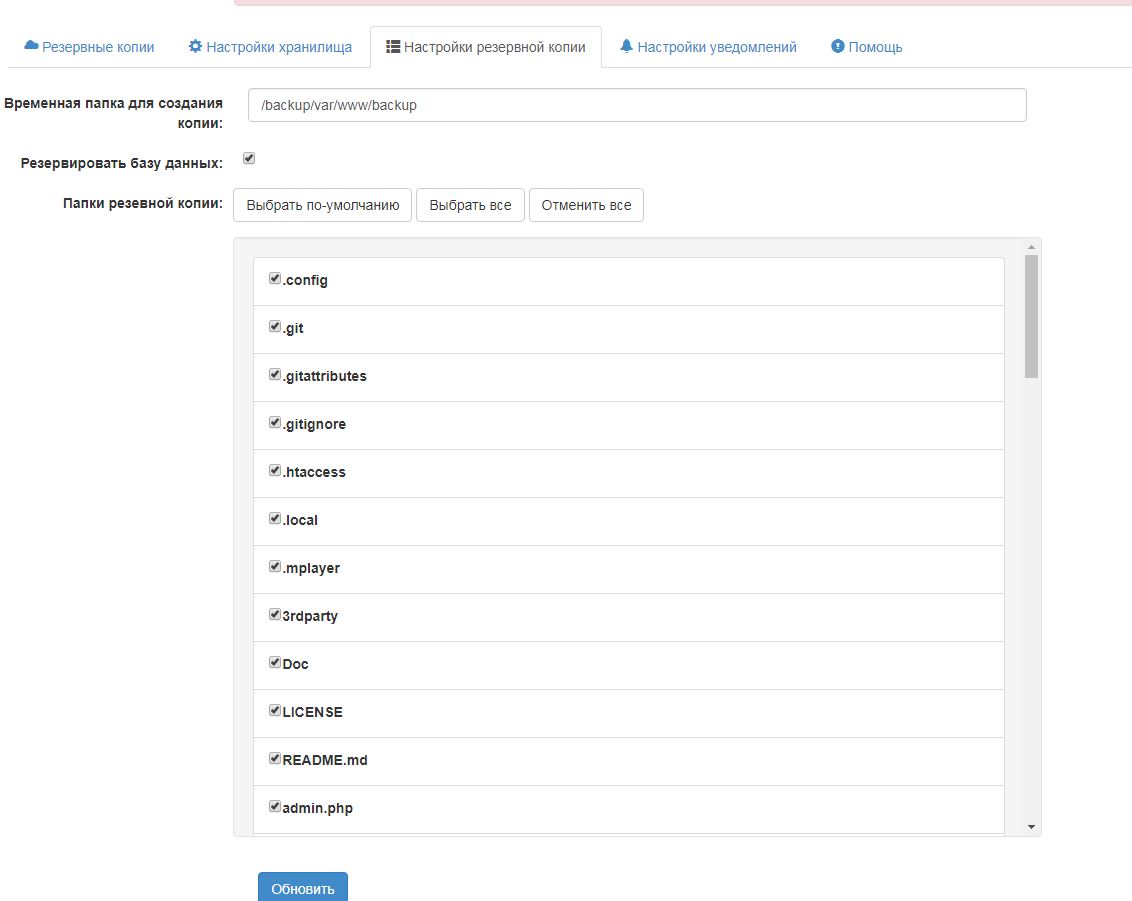

и на вкладке "Настройки резервной копии" надо обязательно выбрать папки которые будут в скопированы в резервную копию
Настройки Yandex диска
Connect ---- Telegram
Re: Модуль резервного копирования
на первом скрине папка: Backups (но ее в я.диске предварительно создай !!! )

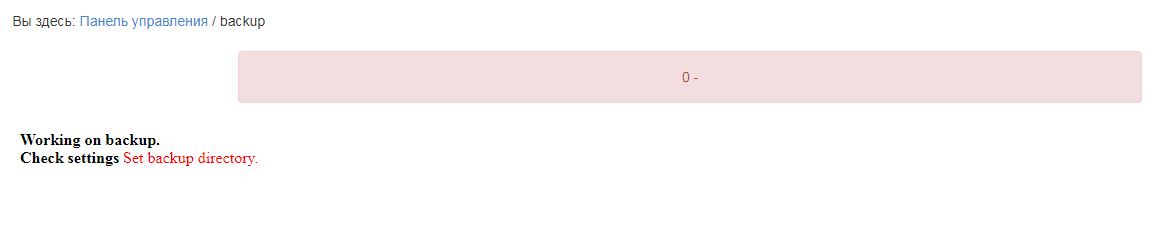

Сделал, папку создал, всё равно матерится
а временное хранилище тоже надо настраивать?

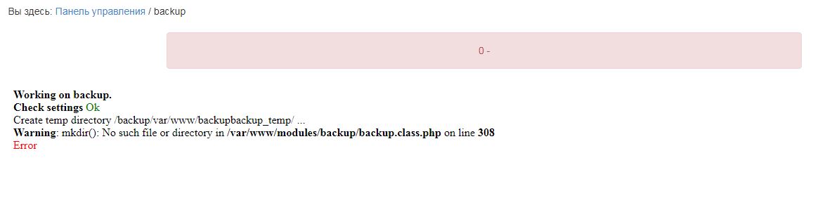

Сообщение ZyaK »

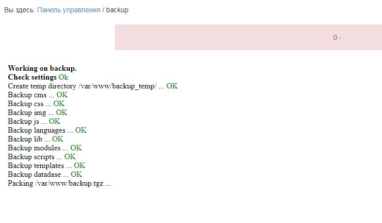

Теперь вот так ругается
Временная папка для создания копии: (удали все)
Eraser
Сообщения: 1085
Откуда: Киров
Сообщение Eraser »
параметр "Временная папка для создания копии:" можно не задавать,
но если указали то конце должен быть /, и проследите что такой путь точно существует
читайте лог, в логе же написано что нет такой папки

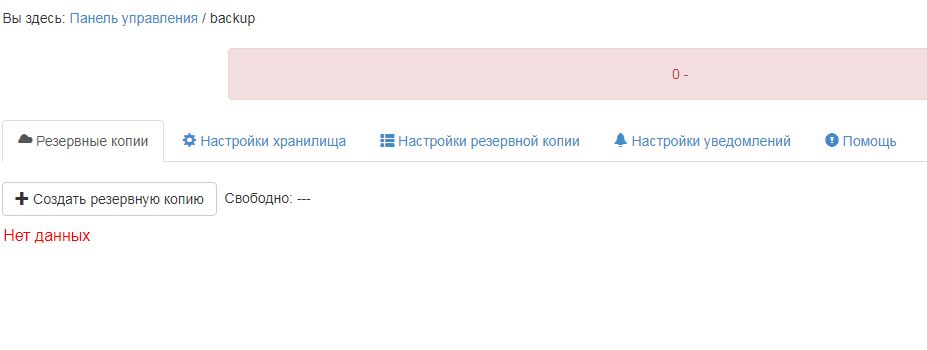

Во, вроде заработало! Спасибо огромное!

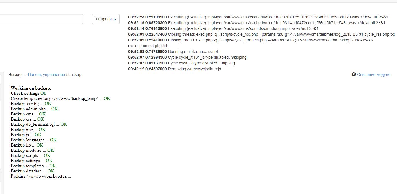

пока создавался бэкап временная папка была, а потом пропала, на яндекс диске ничего не появилось и всё вернулось опять к такому виду
Eraser
Сообщения: 1085
Откуда: Киров
Сообщение Eraser »
ZyaK писал(а): Чт май 31, 2018 8:31 am Во, вроде заработало! Спасибо огромное!
красное окошко сверху говорит о том что проблемы с подключением к яндекс диску
включите debug и посмотрите что пишет в логах

Для того чтобы подключиться к Яндекс.Диску через WebDAV-клиент, укажите следующие параметры при настройке программы:
Адрес сервера: https://webdav.yandex.ru
Логин (Имя пользователя): ваш логин на Яндексе.
Пароль: ваш пароль на Яндексе (или пароль приложения, если вы включили двухфакторную аутентификацию).
Пароль приложения можно получить здесь https://passport.yandex.ru/profile/access
Примечание. В Windows может не поддерживаться подключение к WebDAV-сервису по протоколу HTTPS (ошибка «Неправильное имя папки»). В этом случае попробуйте заменить адрес сервера на http://webdav.yandex.ru.

Eraser писал(а): Чт май 31, 2018 8:51 am посмотрите что пишет в логах
в консоли ничего не пишет, или где то в другом месте смотреть?
