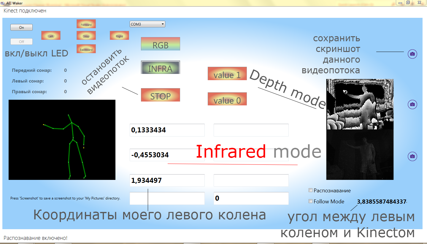

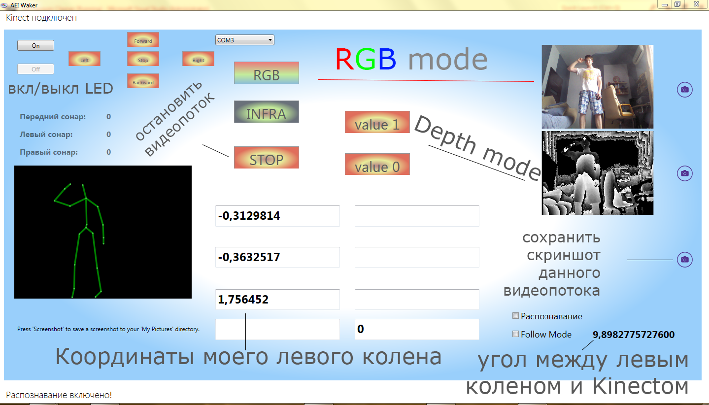

Мой робот способен распознавать голос, отвечать (независимо от сервера), распознавать людей и рисовать их "скелет", есть функция следования за человеком (ее можно активировать через MajorDoMo, т.е. с любого устройства), снимать видео, видеть в абсолютной темноте (можно использовать как прибор ночного виденья), делать фото, его легко подключить к любому телевизору (hdmi) и посмотреть любимый фильм, или послушать музыку. В дальнейшем я планирую докупить датчиков (газа, температуры и подобные) и наконец встроить в него пылесос)).
Так же можно настроить инфракрасные передатчики и управлять телевизором и кондиционером, но для каждого устройства придется предварительно посканировать коды(отследить сигнал определенной кнопки пульта управления, например, телевизором), пусть это займет много времени, но зато 1 раз посканировать и без проводов =)
Скрины
