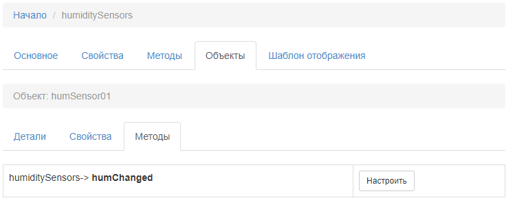

Подниму вопрос
Есть Сеть MySensors датчиков Влажности и Температуры
Модуль MySensor пишет полученные данные в соответствующие параметры объектов
  • humSensorXX.humidity Класс humiditySensors
  • TempSensorXX.temp Класс tempSensors
Теперь вопрос - как запустить методы humChanged и tempChanged при поступлении новых данных от MySensors?

nick7zmail писал(а):Ну может привязать их в классе? Не?
А можно чуток более развернуто объяснить?
Ведь метод из класса уже существует в дочерних объектах
А как "привязать" я несколько не понимаю

Re: Методы tempChanged & humChanged - как запустить!?
Надо свойства классовые создать, и в них привязать ваши методы в поле - выполнять при изменении.

Методы, привязанные к свойствам, и срабатывающие при их изменении, называются событиями. В данном случае метод humChanged - это событие на изменения свойства Humidity и должен быть к нему привязан, так как описал nick7zmail.
Привязать можно только в классе humiditySensors. В объекте методы не привязываются (хотя должны тоже, но это вопрос к разработчику:) ).
