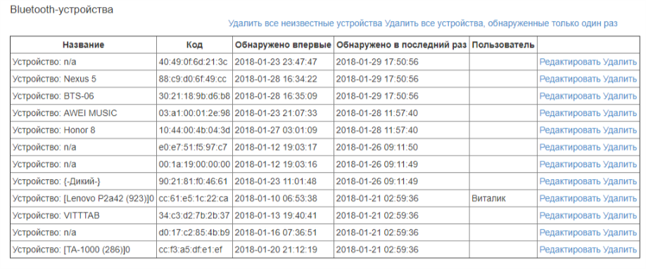

Работающий внутренний BT
Screenshot from 2018-01-29 17-22-51.png (88.21 КБ) 7017 просмотров

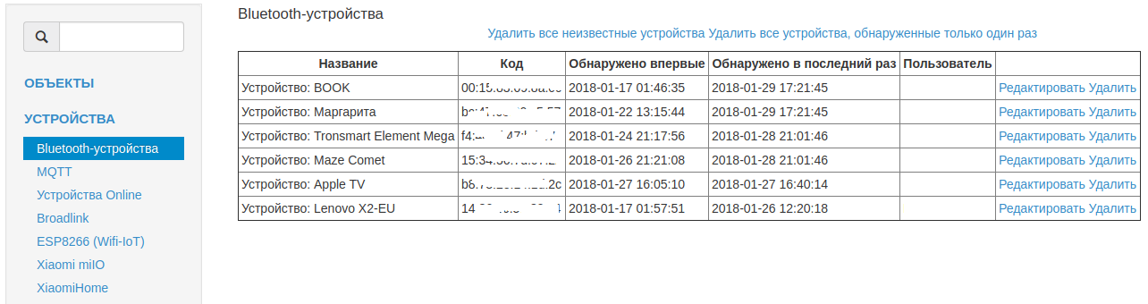

Табличка такая с девайсами и у меня тоже есть, но:
Набросок (4).png (205.01 КБ) 7007 просмотров
1. Устройство TA-1000 сейчас находится дома, а согласно таблице, последний раз обнаруживалось 21.01
2. Очень часто устройство находится вверху списка и обнаруживается прямо сейчас, тогда как когда оно вообще отсутствует дома
Цикл остановлен и запустить его не удается.
