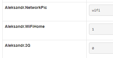

Я не много переделал что то добавил, названия "свойств", "методов" у меня так: методLogrus писал(а):С значком вай-фай не понял как скрывать.
$WiFi = $this->getProperty('WiFiHome');
$threeG = $this->getProperty("3G");
if ($WiFi == 1) {
$this->setProperty("NetworkPic", 'wifi');
} elseif ($threeG == 1) {
$this->setProperty("NetworkPic", 'podcast');
$this->setProperty("NetworkPic", '');
}- Вложения
- 32.PNG (4.29 КБ) 6190 просмотров
- 31.PNG (4.12 КБ) 6190 просмотров

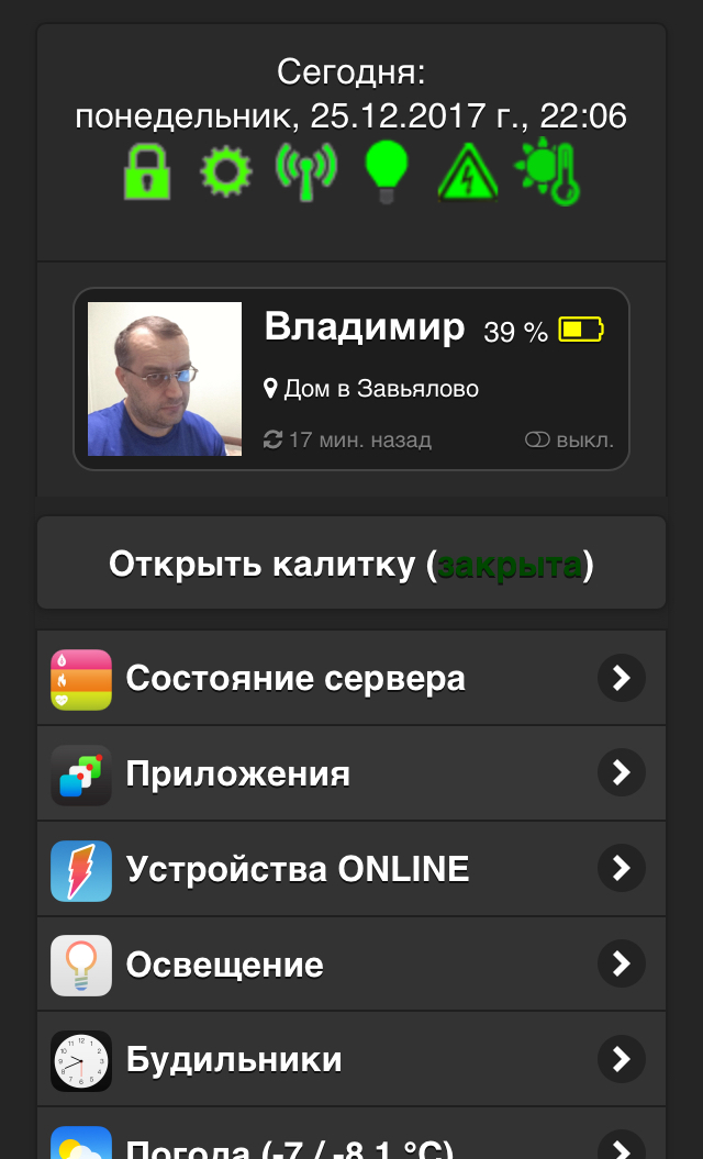

на iPhone у меня теперь так:
Мой -CONNECT-
Не подскажите что у вас за выкл?Vovix писал(а):на iPhone у меня теперь так:
